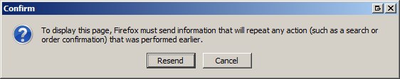

chào các anh
EM ĐANG SỬ DỤNG IMACRO TRÊN FIREFOX ĐỂ CHẠY AUTO ĐIỀN FORM
Thì gặp lỗi "To display this page,
Firefox must send information that will repeat any action
(such as a search or order confirmation) that was performed earlier."
CÓ CÁC NÀO TẮT HẲN BẢNG THÔNG BÁO NÀY KHÔNG Ạ
Thank mn ạ!

#hoi_dapView attachment 136824
auto điền form sao lại có lỗi này đc nhỉ.
Lỗi này là khi bấm submit xong nó kođủ timehoặc submit xịt bạn bấm f5 nó sẽ hiện thông báo này.
Đúng không :D

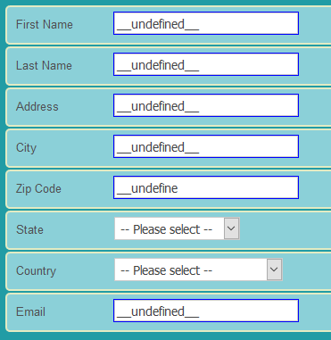

Em newbie mới tập tành chạy imacros đc vài bữa, nay em làm imacros lấy infor trong file *.csv; *.txt thì tới bước điền form thì bị lỗi "__undefined__" như hình dưới, có các pro nào đã từng bị lỗi này nếu đi ngang giúp em fix với ạ, em mò hoài mà vẫn mãi ko fix đc nên em đăng lên đây hỏi ???. Em cảm ơn.
P/s: em chạy imacros ver 8.9.7 và đã thử FF 45.0; 54.0; 55.0.3 và 56.0 đều bị lỗi này ạ.
===code của em===View attachment 138188

thím bỏ dòng này đi hoặc đặt giá trị là 1.
SET !DATASOURCE_COLUMNS 4
imacro nó ko tìm thấy dữ liệu ở cột 4, lên nó báo như hình thôi.
vẫn ko đc bác ơi, mà trong hình là em dùng tới 4 cột lận nên em khai báo 4 cột, mà nó vẫn cứ bị undefined ?
chạy thử cái file "Loop-csv-2-web.iim" demo của nó thì bình thường, ko lỗi undefined (em đã test với file *.csv ở trên vẫn chạy bth)
em cũng chẳng hiểu lỗi do đâu @@!
thím khai báo {{COL1}} sai kìa, phải là {{!COL1}} mới đúng
