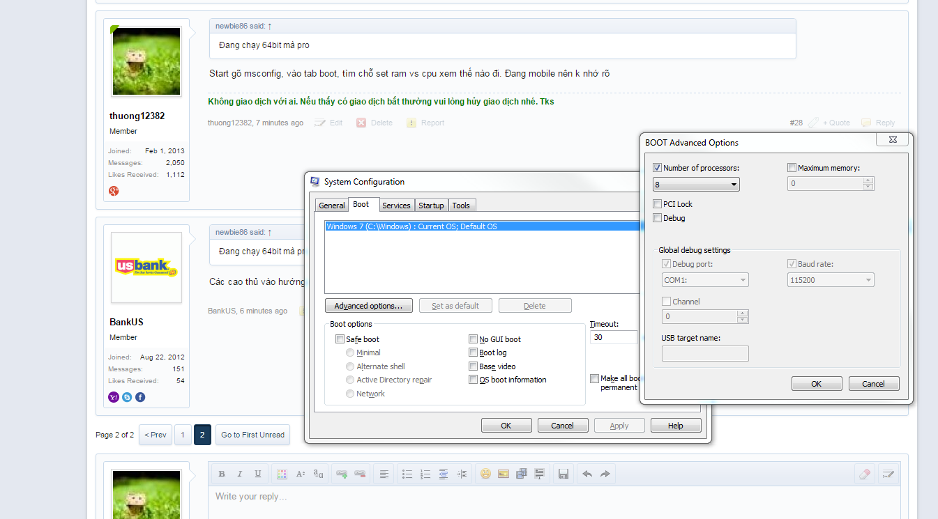

Máy chỉ cho sử dụng 2.4Gb, thằng taskmanager nhận total physic ram là 2.4Gb, không hiểu nổi :D
Mừng quá nhận được 8Gb Ram rồi, thank bạn thanhnguyen_thdt05d đã teamview giúp mình
Nếu biết sớm chắc không cần mua thanh Ram 4Gb, 2.4Gb thì thiếu, 4Gb đủ sài, 8Gb hơi thừa :D
Bạn nào bị giống mình làm theo cách sao nhe:
gỏ msconfig, chọn boot-> advanced option-> bỏ dấu check Maximun memory là Ok
