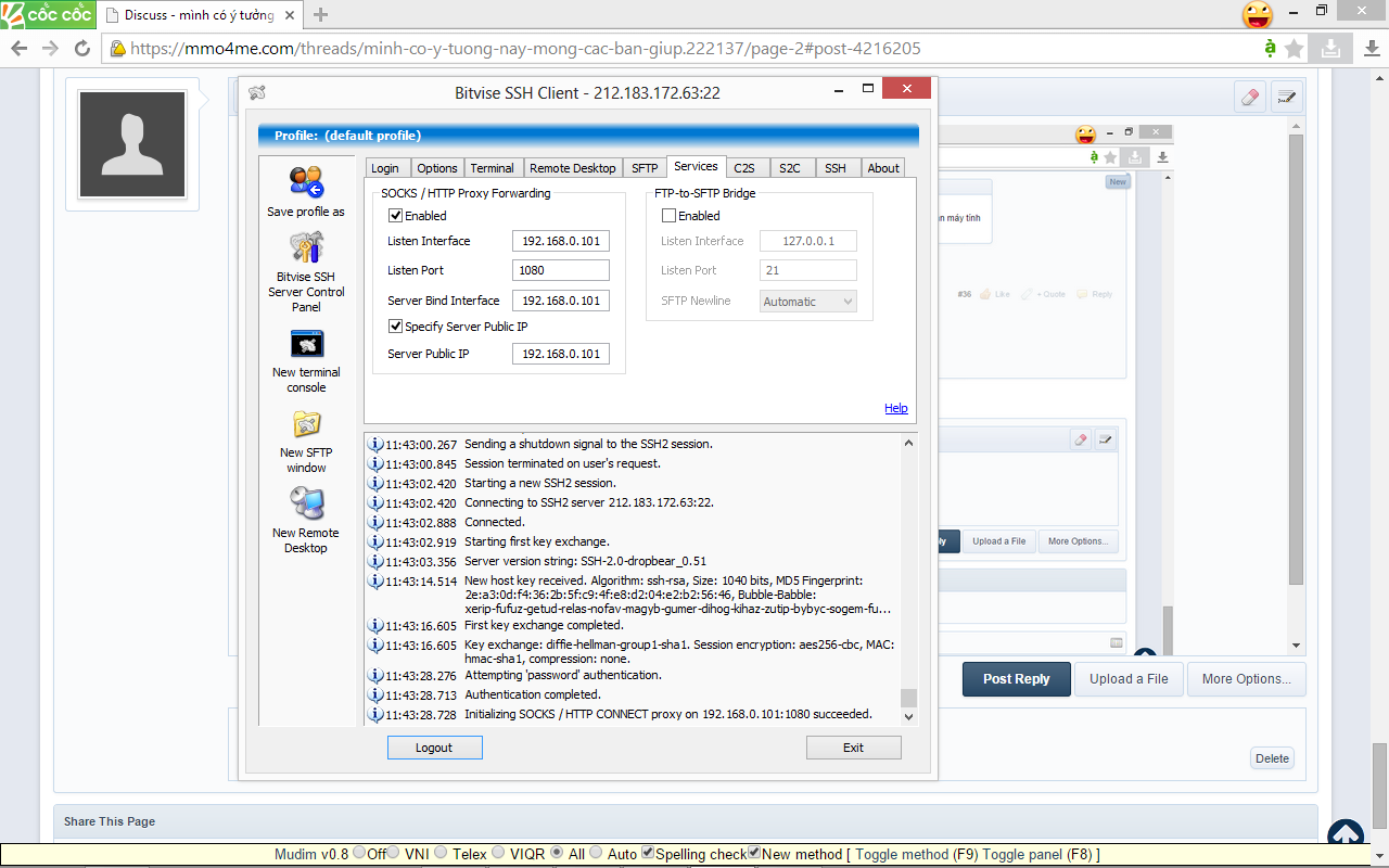

lại làm khó nhau, mình gõ thiếu dấu thôi mà, chứ xin ban nick thì cái hình mình để có ý nghỉa gì ?? :D
bitvise có cái đặt tạo socks forward port đó,
Ảnh :

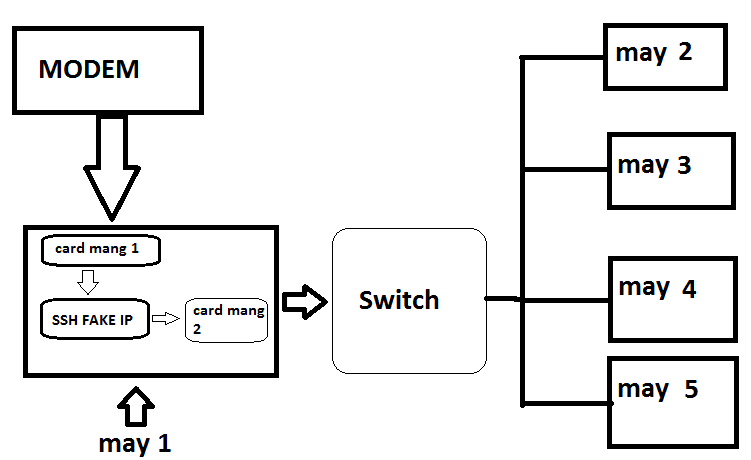

ý mình là ntn
mình fake IP trên 1 máy, xong mình muốn các máy trong mạng LAN điều dùng dc đã IP fake trên máy kia, còn như hình của bạn nói là cơ bản của mmo rồi :)
Đúng là cơ bản của mmo nhưng bác cứ làm vậy đi sẽ được thôi. Các máy con set proxy tới máy máy 1, máy 1 khi nhận được connect từ proxy sẽ forward sang ssh
=> các máy con sẽ có ip mà máy 1 đã connect ssh tới.
Cái forward pord của bitvise chính là tạo proxy server đó. Cách của mình và của bác #trên là 1. Nhưng mình dùng
luôn bitvise tạo proxy server. Còn bác ấy dùng chương trình Proxy Server.

mình vẽ như thế này cho dễ các bạn dễ hiểu, với mình cũng thử nhiều cách nhưng ko làm được, mong các ban giúp đỡ dùm mình :)
=> Ý tưởngc của thớt tui từng nghĩ và thực hiện thử rồi, kết quả vẫn ko tìm ra cách nào fake ip cho toàn thể cái card 2.
=> Có thử bật VPN Server lên luôn nhưng vẫn ko có tìm ra cái tool nào giúp fake ip cho cái VPN đó.
=> Proxifier hay ProxyCap cơ bản ko fake IP cho card Nic được, chỉ định hướng cho application đi qua socket, port network nào thôi.
Nếu giả sử ý tưởng trên mà thành công thì ứng dụng được vào cả khối việc kiếm tiền: Vì cơ bản fake ip bằng ssh, proxifier, proxycap, vpn, v.v... điều ko thể fake hết 100%, các dự án offers, cpc, vẫn còn phát hiện ra dùng proxy. Nếu fake ip dc cho toàn thể card mạng thì các pác nghĩ sao?
