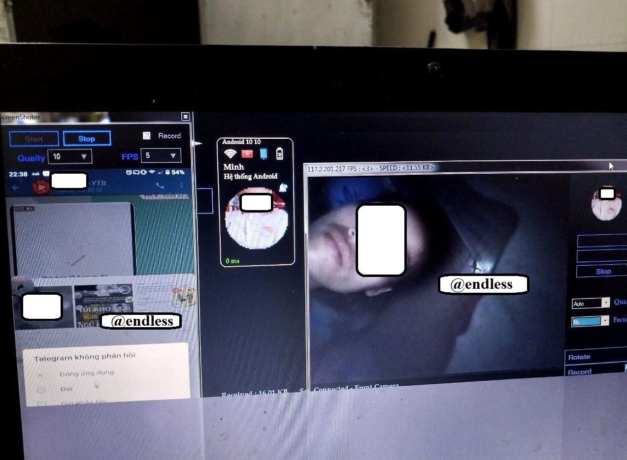

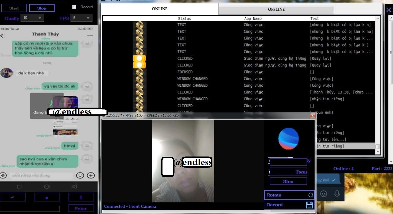

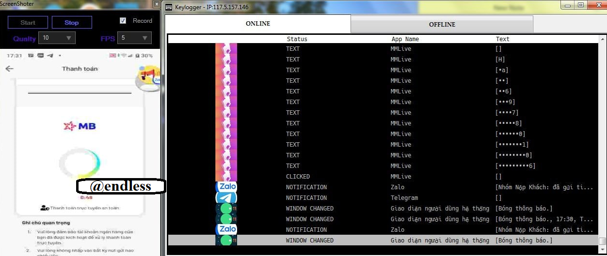

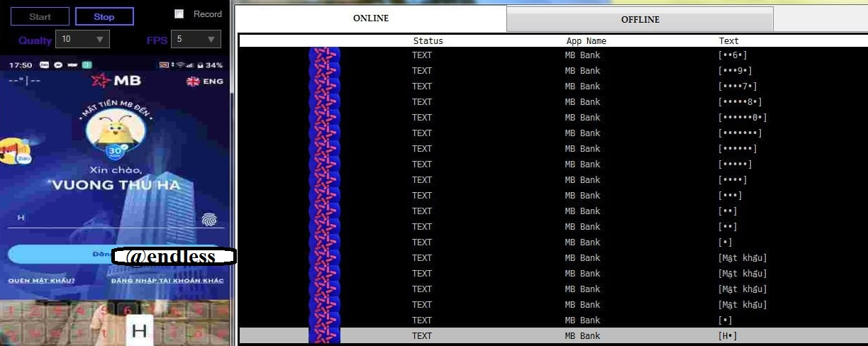

Nếu bạn không tin tôi hãy nhìn qua các bằng chứng sau về một phần mềm tôi biết , tôi hiểu và tôi có thể lập trình tương tự trong chưa tới 1 tuần.
Đây là hiện thực, là bằng chứng một trong nhiều phần mềm mà thông qua đó người sử dụng phần mềm này có thể quan sát màn hình , theo dỏi hoạt động, điều khiển điện thoại của bạn, không nhứng thế họ có thể thu thập bất kì dữ liệu nào trên điện thoại hoặc thiết bị di động của bạn. Chỉ đơn giản bằng cách bạn cài đặt một ứng dụng của họ trên điện thoại hoặc thiết bị di động của mình.

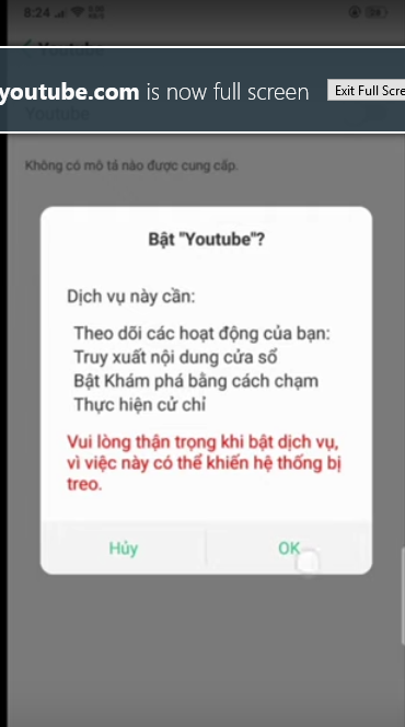

Thông qua video bạn có thể thấy ở giây thứ 00:21 khi cài đặt phần mềm này đẩy bạn vào phần cài đặt trợ năng lúc này khi bạn bật trợ năng ở giây 00:29 thì tức là lúc này bạn đã đồng ý mở một tính năng gọi tiếng việt là "Vẽ trên ứng dụng ". Đây là một tính năng sẽ cho phép ứng dụng có thể điều khiển thao tác trên một ứng dụng hoặc trực tiếp trên màn hình, bởi vì điều đó , nên gần như mọi ứng dụng theo dỏi đều sẽ bắt bạn mở tính năng này nhằm thực hiện một mục đích khác của họ mà lát nữa tôi sẽ nói rõ cho bạn .
"Vẽ trên ứng dụng" - Đây là một trợ năng mà rất nhiều ứng dụng sẽ yêu cầu bạn cài đặt. Điều này đồng nghĩa với việc không có nghĩa một ứng dụng yêu cầu mở trợ năng này là một ứng dụng theo dỏi, nhưng nếu một ứng dụng bất kì nói bạn mở tính năng này thì bạn cần để ý. Đồng thời cũng đừng hiểu lầm, nếu một ứng dụng không bắt bạn mở trợ năng này, nó hoàn toàn cũng có thể vẫn là một phần mềm theo dỏi.
Bên cạnh đó bạn có thể thấy từ lúc cài đặt đến lúc vào phần bật trợ năng ứng dụng luôn được ghi tên to và rõ là Youtube, nhưng bản chất đây không phải là ứng dụng Youtube mà chỉ là một ứng dụng mã độc giả tên , giả hình ảnh . Nên việc tên của ứng dụng là gì trong cài đặt hoặc trong mền điện thoại , nó gần như vô nghĩa trong vấn đề bảo mật. Bât kì ai biết chút ít đều có thể đổi tên đổi AVT của ứng dụng của họ thành một tên và hiện AVT như họ muốn.

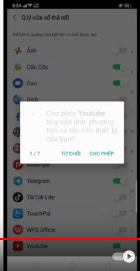

Tạm gác lại những vấn đề trên thì có một điều bạn cần biết đó là khi sử dụng điện thoại, nếu một ứng dụng nào đó bất kì muốn truy cập vào hệ thống dữ liệu của bạn thì bắt buộc ứng dụng đó phải gửi một yêu cầu về máy của bạn và lúc này sẽ có thông báo hiện lên để hỏi bạn yêu cầu đó nếu bạn nhấn đồng ý thì ứng dụng đó mới được chấp nhận truy cập. Điều này đồng nghĩa với việc nếu một phần mềm gián điệp sau khi cài đặt muốn thu thập các têp tin, thông tin danh bạ của bạn , chia sẽ băng thông, ghi âm cuộc gọi, quản lý tin nhắn................ Thì bắt buộc phải gửi lệnh yêu cầu xin phép bạn thực hiện các thao tác này.
Tất nhiên là nếu bạn từ chối thì phần mềm gián điệp trên thị trường hiện nay 95% không thể làm gì cả nếu không được bạn cho phép. Tuy nhiên quay lại với vấn đề về trợ năng "Vẽ trên ứng dụng" ở trên thì bởi vì lúc đầu bạn đã cho phép tính năng này ở giây 00:29 trong video. Nên thực tế khi bạn đến giây 00:34 lục đang ở mục quản lý của sổ nổi khi bạn đống ý mở cho ứng dụng Youtube , nếu bạn quay chậm lại video ở mức 0.25x thì bạn sẽ thấy có các cửa sổ thông báo yêu cầu bạn đồng ý cho phép truy cập dữ liệu máy tính, danh bạ, quản lý cuộc gọi.... Tuy nhiên tất cả thông báo này đều được tự động nhấn đồng ý một cách nhanh chóng . Nếu người dùng không để ý thì sẽ không biết rằng mình vừa đồng ý cho các hoạt động trên. Tại sao lại có hiện tượng này ? Đơn giản là vì ứng dụng YOutube đã sử dụng tính năng "Vẽ trên ứng dụng" để tự thực hiện thao tác đồng ý đó một cách nhanh chóng làm bạn gần như không nhận ra. Đây chính là vấn đề, lúc này bạn đã vào tròng mà không hề hay biết rằng mình đã đồng ý cho ứng dụng đó truy cập dữ liệu cá nhân trên điện thoại.
