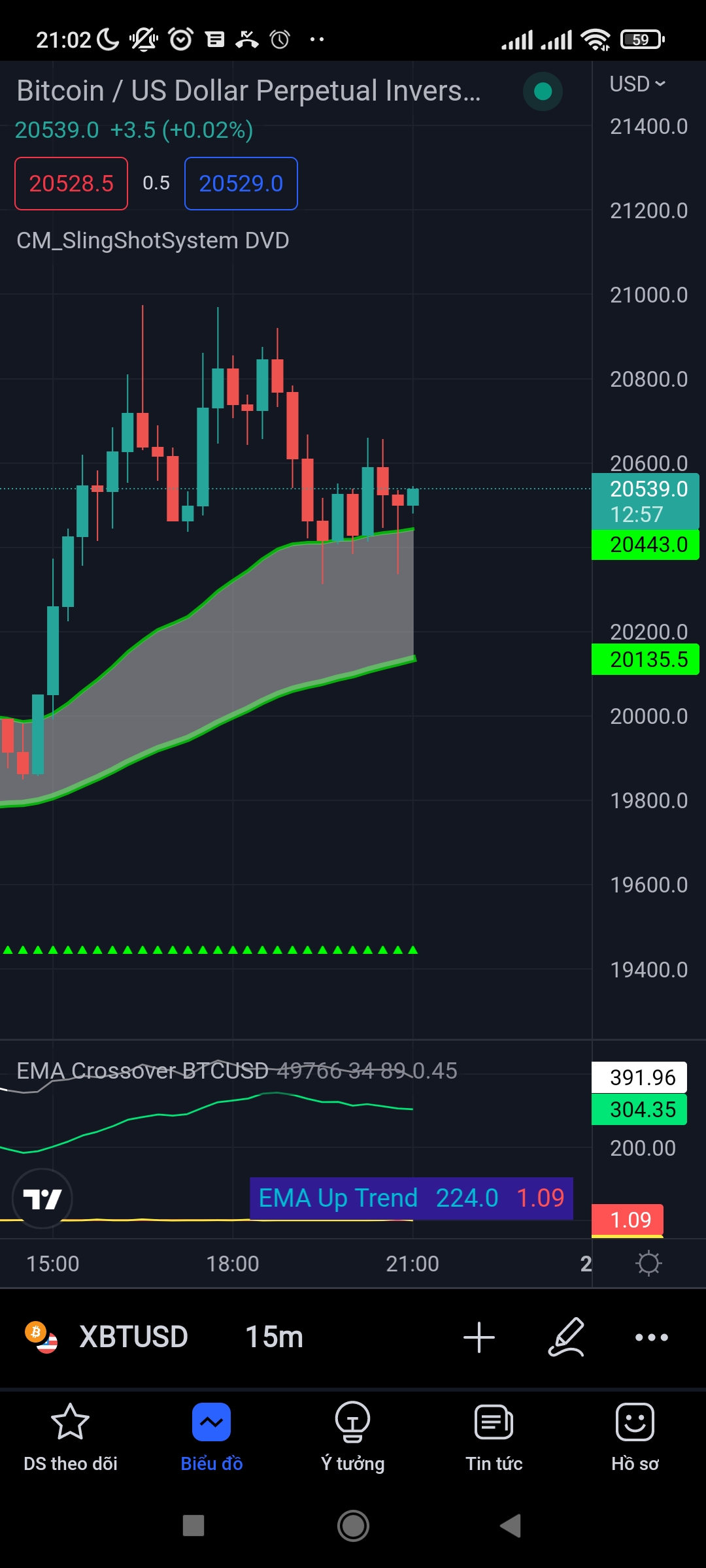

Nhưng quan trọng không phải là cặp nào bác ạ. Mà quan trọng là hệ thống thiết kế ra có phù hợp với cặp mình trade không. Hệ thống của em hiện tại phù hợp với các cặp sau:
- BTCUSD
- JPYUSD
Các cặp còn lại không cho kỳ vọng dương (tức đánh về lâu về dài còn lỗ) (Em đã test với vàng, EU, GU, dầu).
Còn việc dùng hệ thống khác hay phương pháp khác thì lại là câu chuyện khác rồi bác.:D
Vì em nói không với price action, em chỉ thuần đánh theo indicator nên chắc chắn việc đa dạng hoá các cặp là không thể có (vì mỗi cặp, mỗi sản phẩm có những đặc tính khác nhau, một hệ thống cứng nhắc máy móc theo indicator như của em thì không thể linh hoạt như price action được). Nhưng bù lại thì về mặt chiến lược, xác định tín hiệu, thao tác thì hệ thống của em rất đơn giản (không cần phải tính toán, hay phân tích gì, nói không với tin tức, vẽ vời mẫu hình, xác định nến, cản, hay các yếu tố phân tích cơ bản). Tất cả chỉ là 2 đường cắt nhau chỗ nào thì vào lệnh chỗ đó (đơn giản hoá tối đa để tránh bị chủ quan duy ý chí).
:D
E vẫn fix loss 1% tk nhưng e thấy bác tính mức SL theo ATR k tối ưu lắm. Bác nghiên cứu thêm PA để tối ưu SL xem
Em nói không với PA (không nến, không cản, không kháng cự hỗ trợ). Bản thân em khi dùng PA rất bị duy ý chí nên em thiên về dùng indicator hơn. ATR đo độ biến động của giá trong 1 khoảng thời gian, tuy chưa đến mức tối ưu cũng tạm gọi là đủ dùng bác ạ.
Thêm nữa fix loss 1% tk thì em với bác giống nhau. Nhưng ý comment ở trên của em là cái stoploss range cơ bác. Em fix nó <1%.

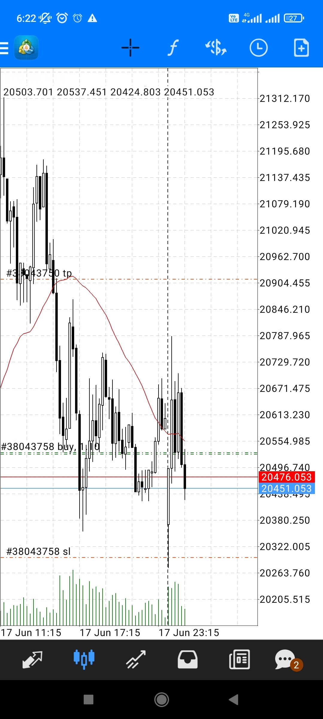

Em ví dụ có những lệnh độ biến động của nó ATR đo ra là 2%, tức là về mặt lý thuyết thì khoảng stoploss (từ giá vào đến giá cắt lỗ) là 2%, nhưng với đòn bẩy 1:100 và khung M15, cặp BTCUSD thì rộng quá, nên em với những trường hợp như thế em để luôn stoploss rang là 1%.

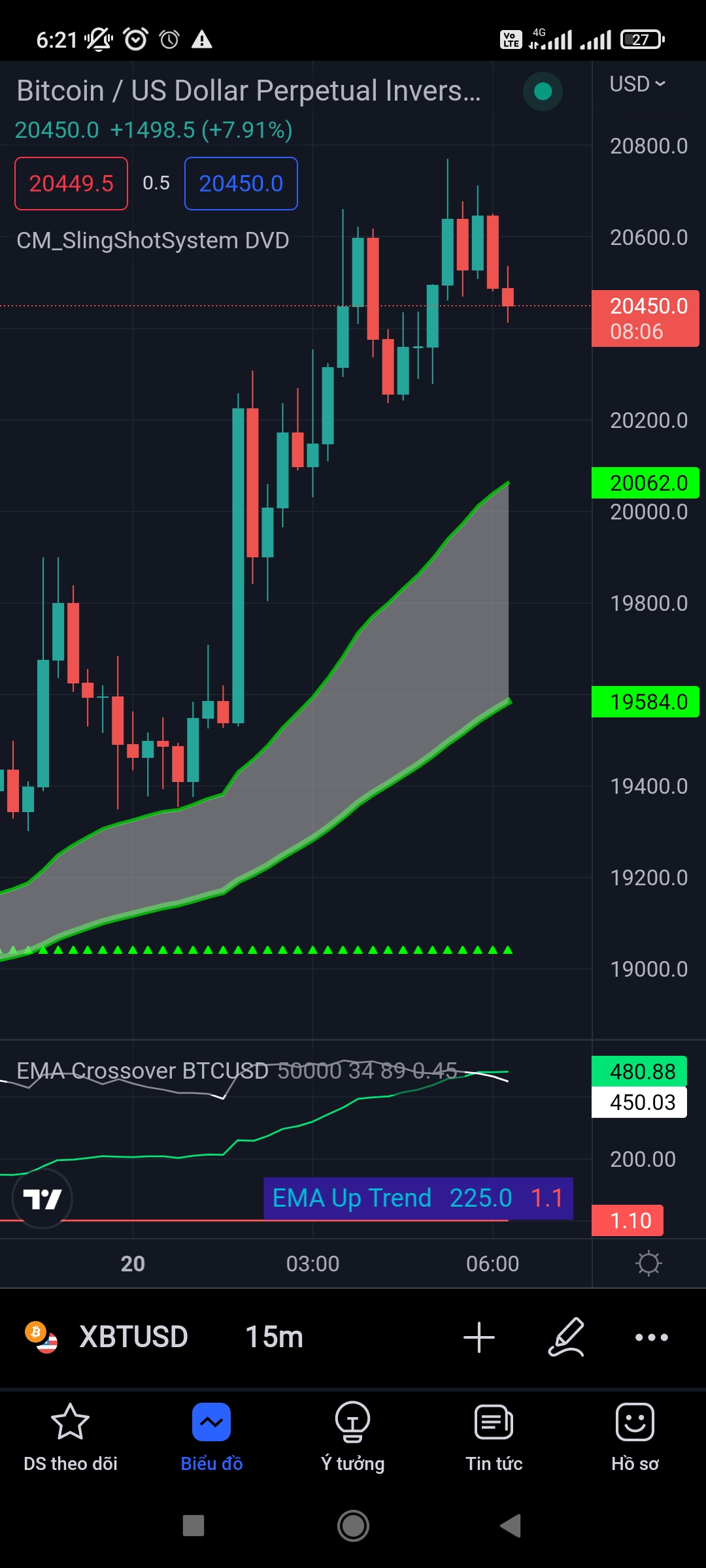

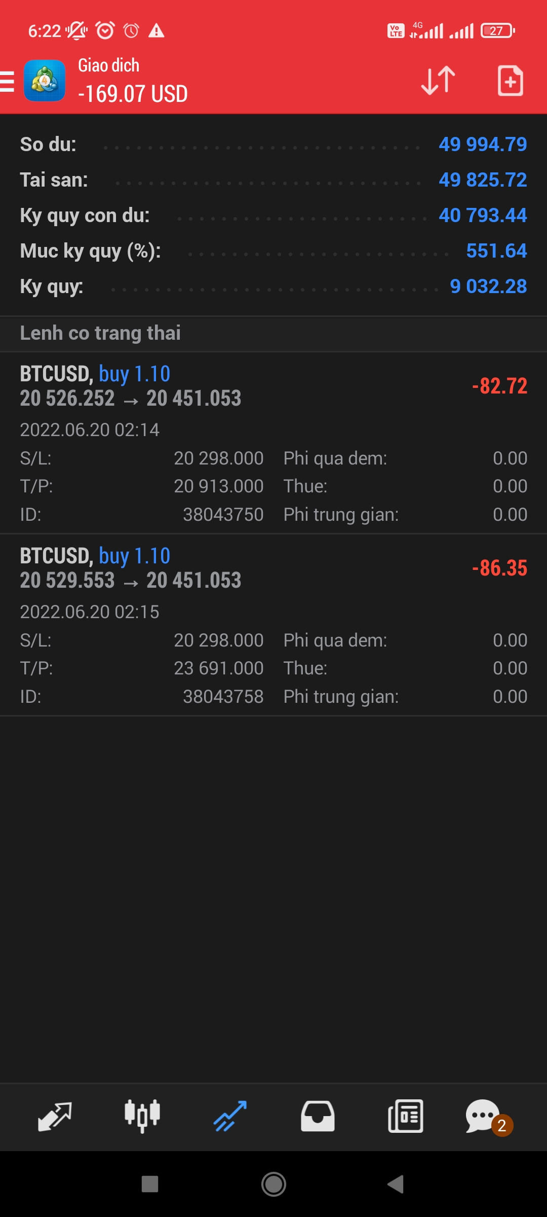

Như ở lệnh hôm qua em vào. Giá lúc vào là giá đóng cửa là 21172.
Khoảng stoploss từ indicator tính ra là 369.56, tương đương với 369.56/21172*100 = 1.745% độ biến động so với giá vào. Nó lớn hơn 1% nên em sẽ giảm stoploss range từ 369.56 xuống còn 212, tương đương với 1% giá vào.
vậy điểm cắt lỗ của em sẽ là 21172+212=21384.
Stoploss có thể chặt hơn, nhưng bù lại thì cũng dễ đạt Take profit 2R hơn (thực tế là lệnh 5.1 em cũng đã chạm TP 2R, chỉ còn lệnh 5.2 là tiếp tục chạy rồi stoploss).

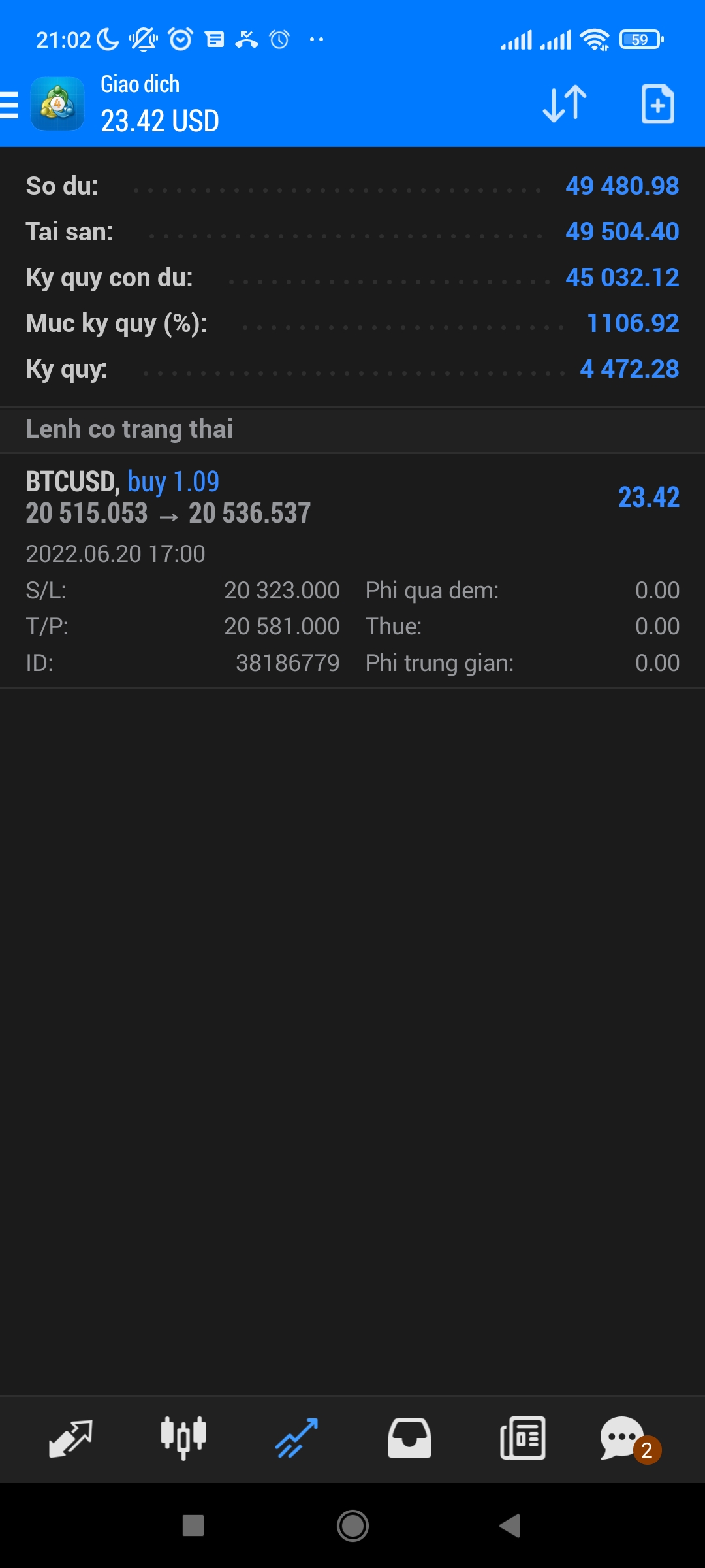

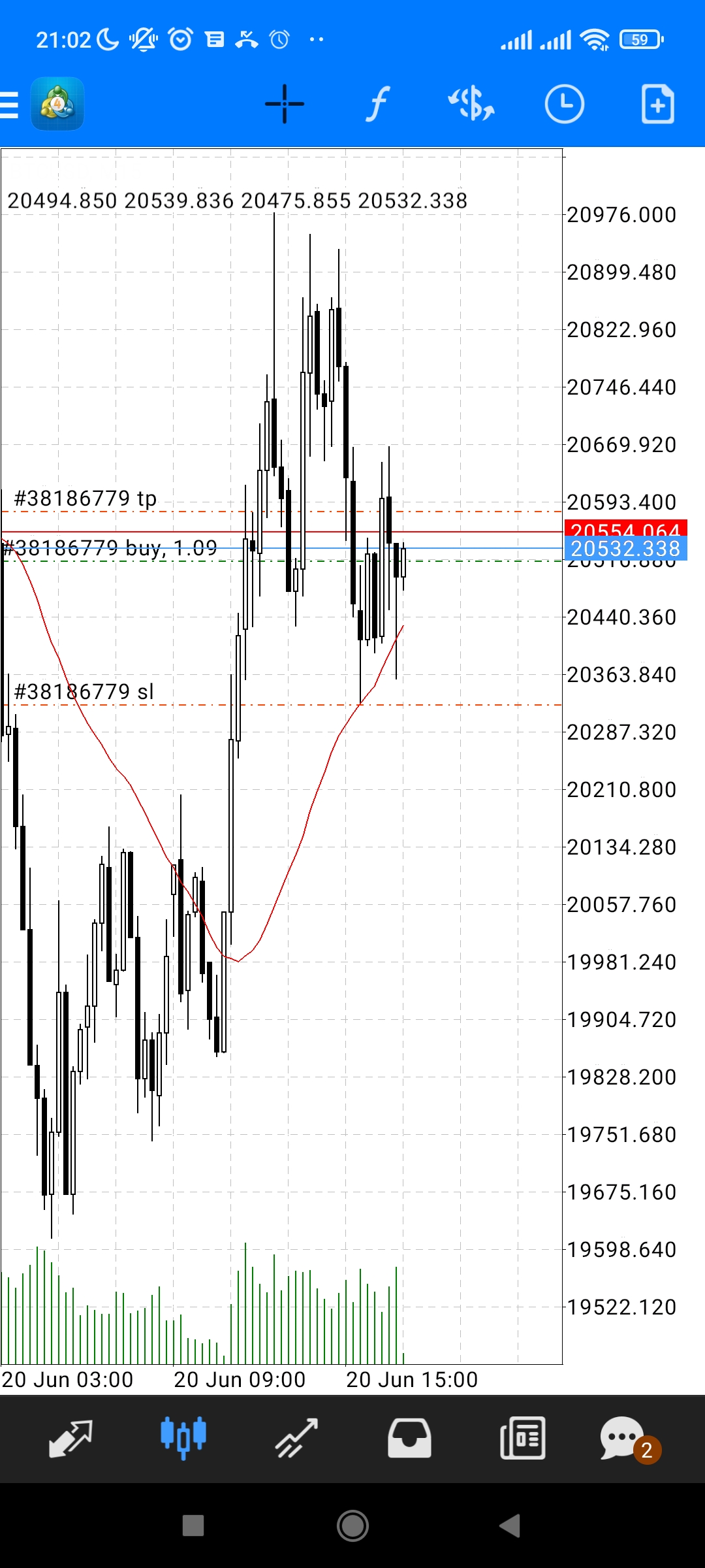

Bác vào hơi muộn so với tín hiệu, đúng đỉnh luôn
Lúc có tín hiệu là lúc sàn đóng cửa bác ạ: tín hiệu nó vào ngày chủ nhật.
Qua backtest thì em thêm 1 điều là sáng thứ 2 lúc thị trường mở cửa mà tín hiệu vẫn duy trì thì mình vẫn vào lệnh như thường. Vì có nhiều trường hợp giá tiếp tục chạy 1 trend rất dài. Nên lệnh sáng nay cắt lỗ coi như chi phí để bắt được trend dài đó bác ạ.
