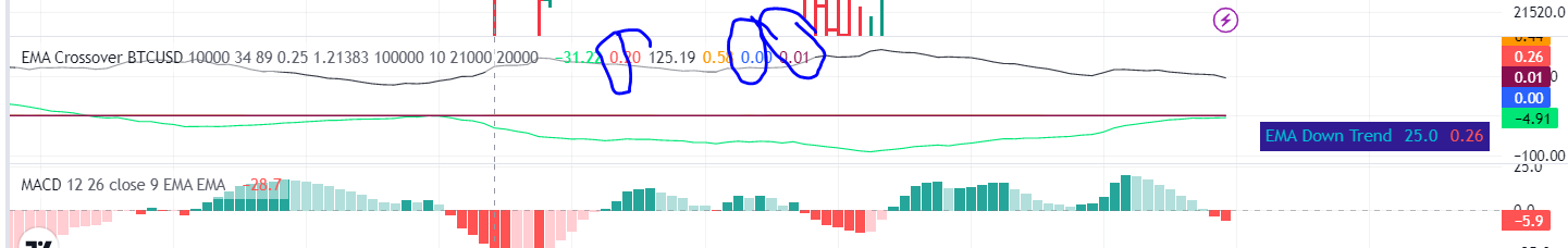

Lệnh #10: ema cross.

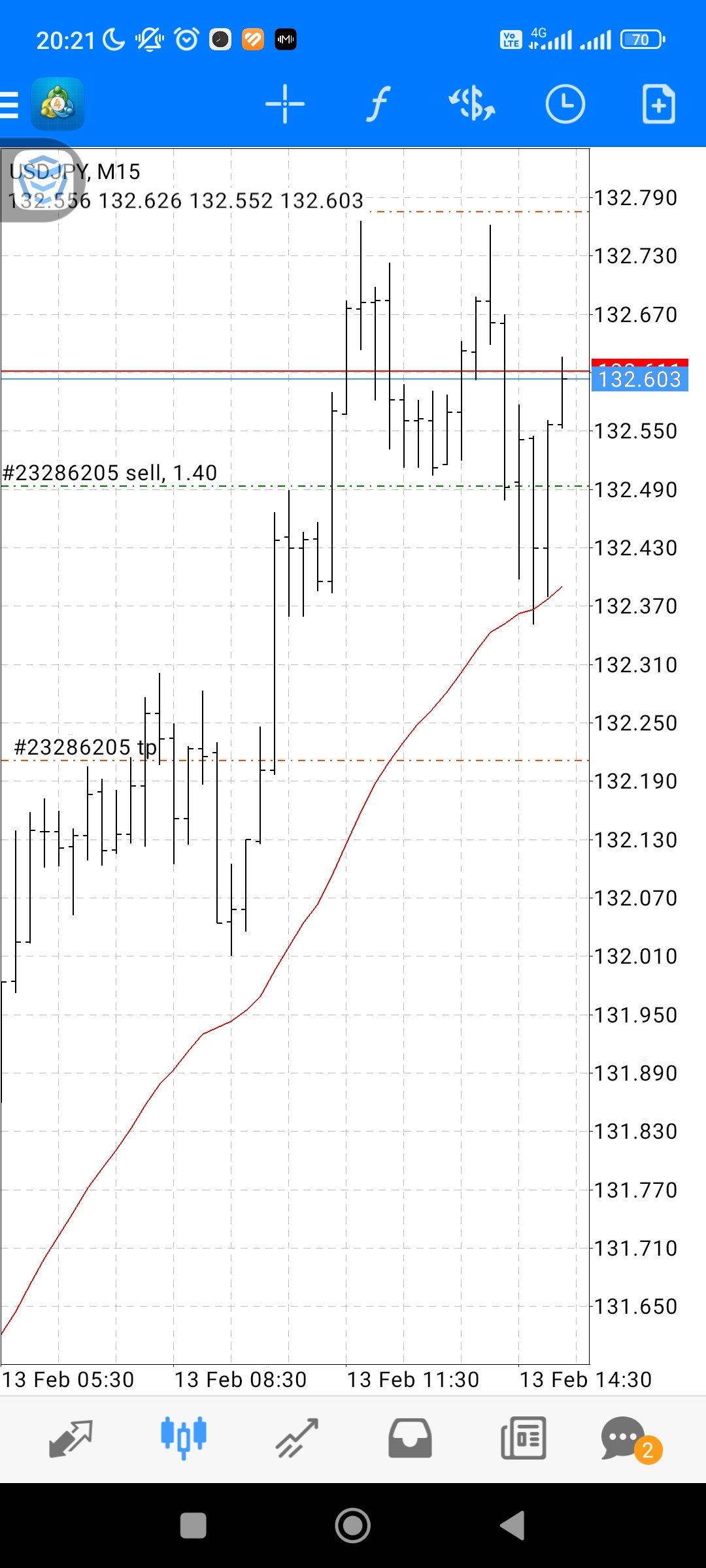

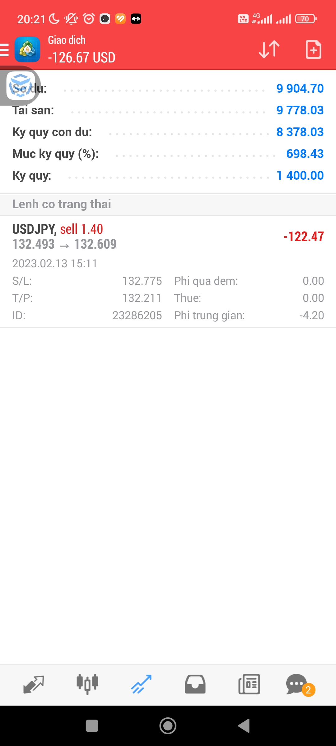

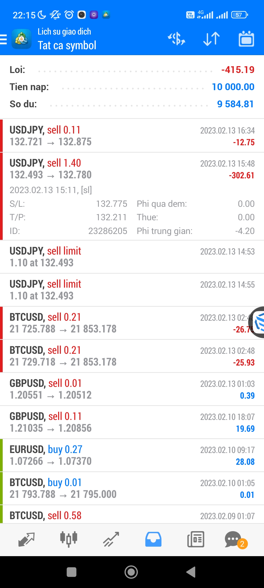

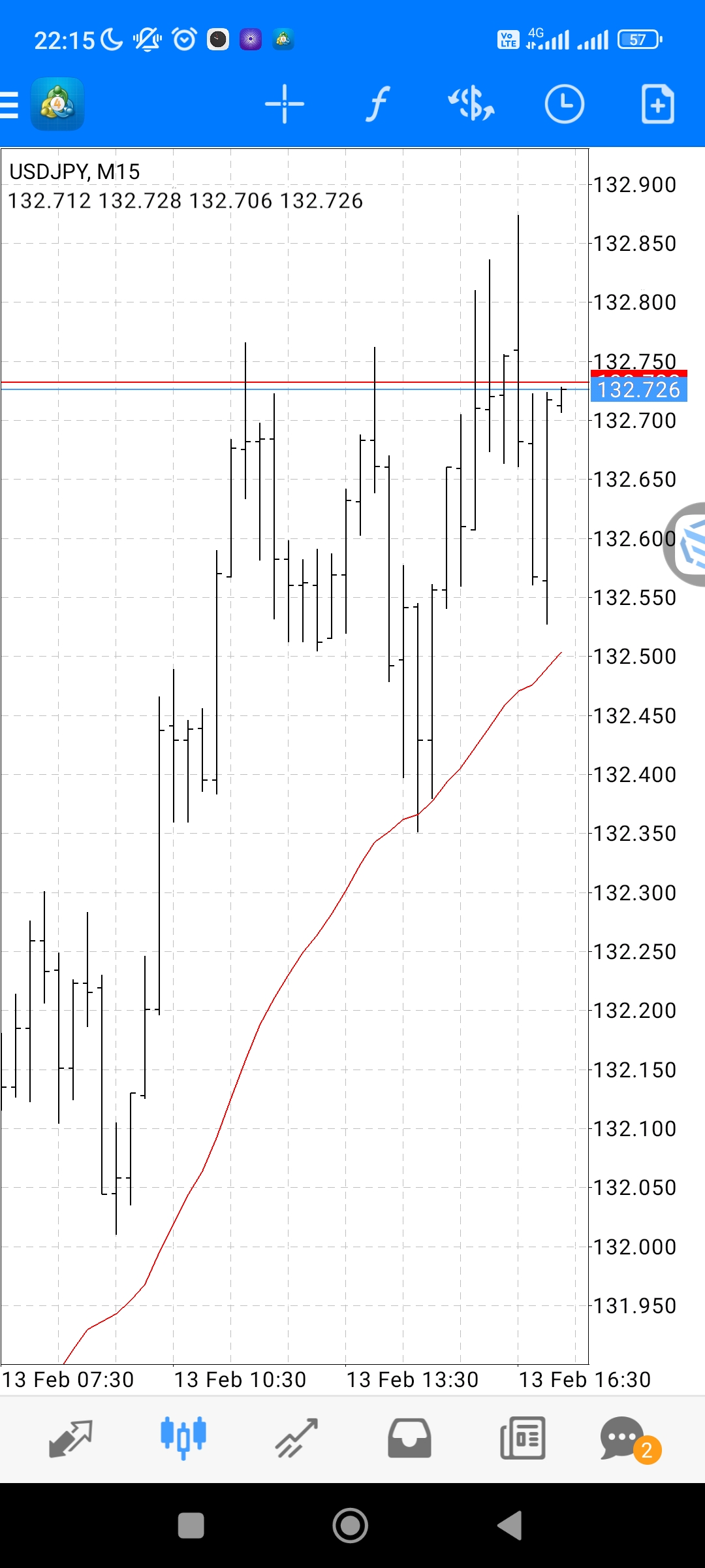

Do cặp này ngược với các cặp khác, indicator em tự code chỉ tính size cho các cặp thuận như eu, gu. Em tính sai size lệnh, nhầm lên gấp 6.
Lệnh đã bị stoploss, lỗ 3%.
View attachment 212071View attachment 212072
Bác lại tâm lý rồi, vào lệnh lớn quá, như thế này lại thêm tâm lý để gỡ rồi

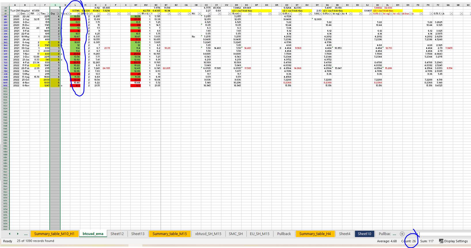

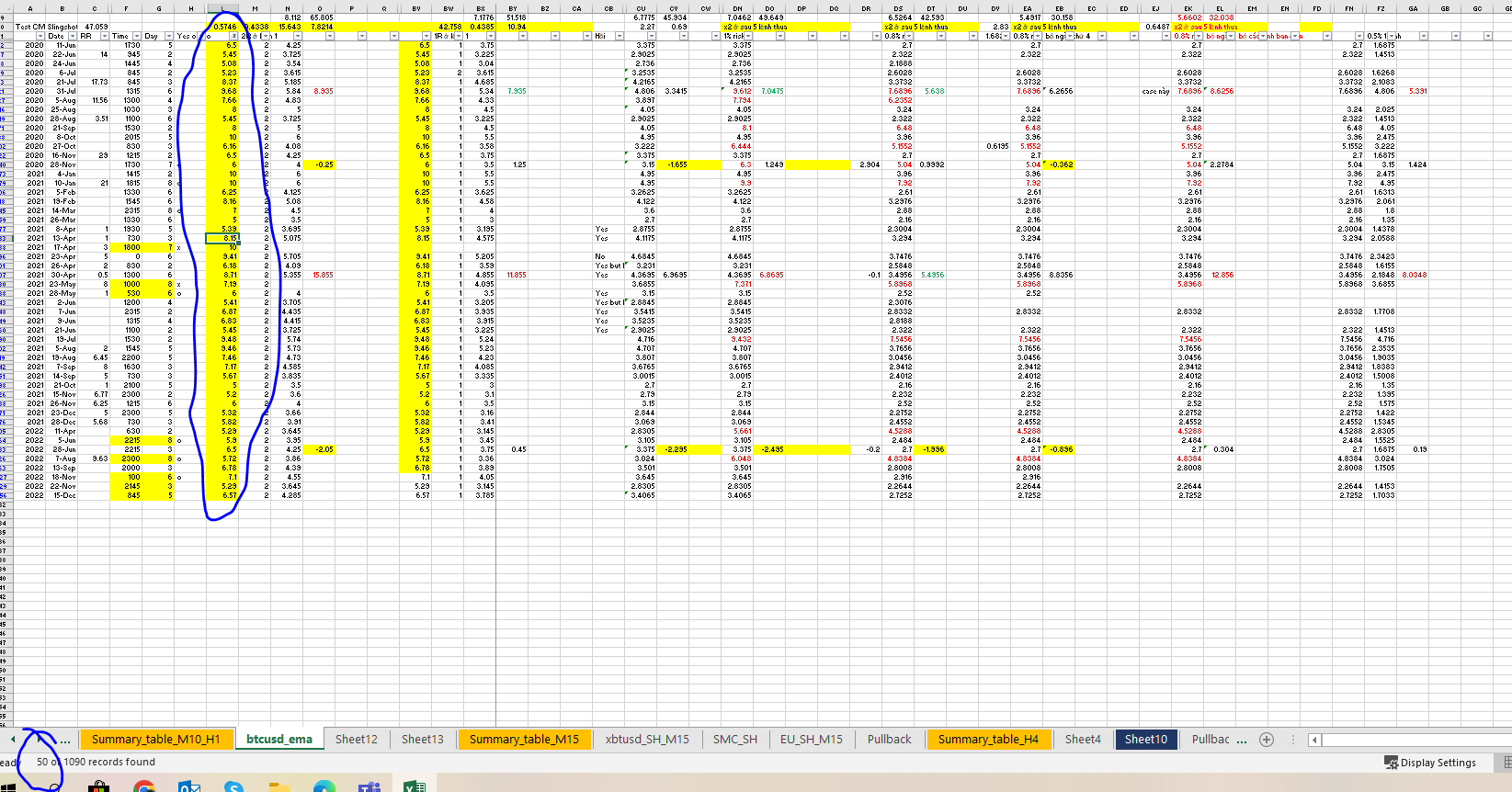

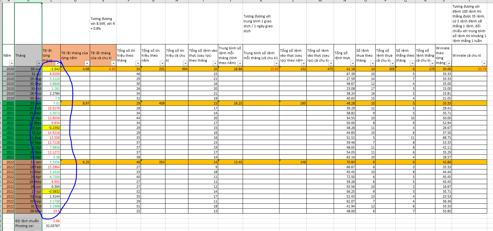

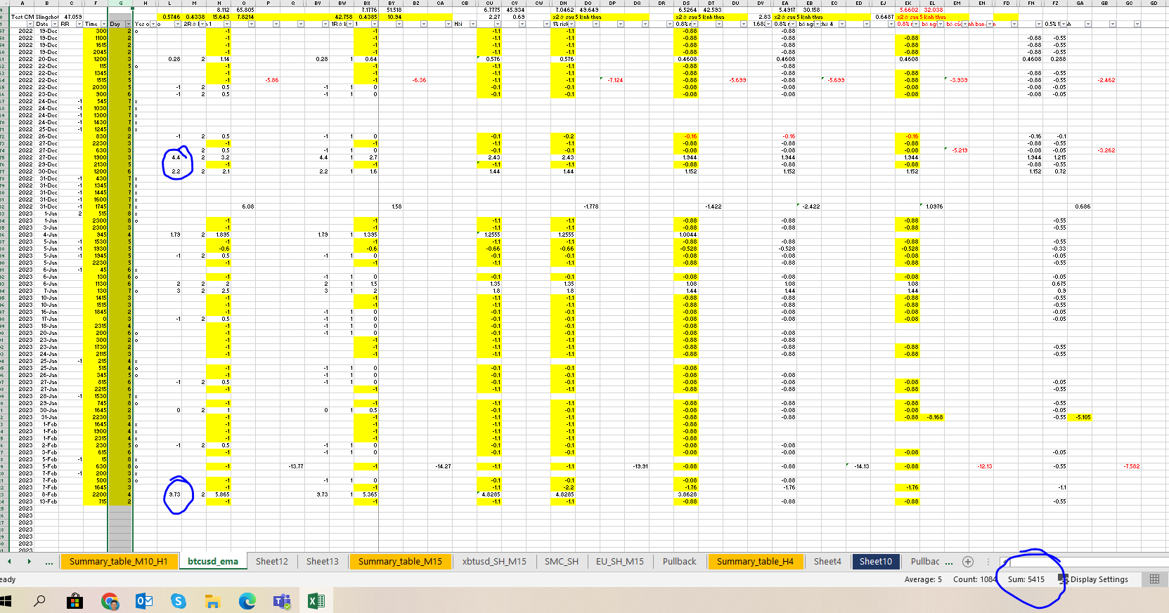

Em có thống kê đầy đủ đó bác.
Chắc bác đang nhắc đến pp 1 của em: EMA cross. Cái đó winrate cỡ 35%, nhưng RR trung bình cao chứ không phải thấp.
Cái chính em không tuân thủ đều đặn nên các bác không thấy được sự liên tục của nó.
Em có dữ liệu của hơn 1000 lệnh, từ tháng 7/2020 đến giờ, cho khung M15. Bác nhìn thấy các ô khoanh tròn bác sẽ thấy ví dụ vài lệnh có RR không hề tệ. Thậm chí trong lịch sử, số lệnh trên 10R cũng đến tận 26 lệnh.
Từ 5R đến 10R cũng đến 50 lệnh.
Bác có thể nhìn kết quả từng tháng với số R tương ứng nếu tuân thủ đầy đủ.
Nhưng vấn đề ở đây vẫn là câu chuyện tuân thủ kỷ luật chứ ko phải vấn đề phương pháp bác ạ.
À mà quay lại phương pháp thì từ khi cầm live acc này là 12 ngày em chưa vi phạm kỷ luật của pp ema cross 1 lần nào. Nó đang rơi vào đoạn ko thuận lợi của phương pháp.
Còn lệnh hôm qua thuộc pp thứ 2: mô hình giá (đỉnh đáy, vai đầu vai).
Phương pháp này em đánh thuần theo sách của Bulkowski nên gần như không có gì phải bàn, ông ý chỉ lấy RR cỡ 1:1, thắng được là do winrate. Thực tế phương pháp này winrate cũng cao hơn nhiều so với EMA cross.
Cái lệnh hôm qua em vào sai size lệnh do lúc thấy có tín hiệu em mở máy tính ra tính size lệnh bằng tay. Còn bình thường em có indicator hỗ trợ tính size lệnh chuẩn và nhanh. 3 pp tương ứng với 3 ô khoanh tròn tính size lệnh nhanh như trên. Tuy nhiên các công thức tính cho pp 2 em mới làm cho các cặp chính dạng XU như XAUUSD, BTCUSD, GU, EU. Còn cặp UJ nó ngược lại em chưa viết lại công thức nên hôm qua tính tay có chỗ bị lúng túng.
Cái này là cái sai do chưa chuẩn bị trước quy trình tính toán, chứ không liên quan đến phương pháp.
Cái sai thứ 2 là đã vào lệnh lớn là sai nhưng lúc đó không cắt ngay, bị bias vì tín hiệu quá đẹp (lâu lắm mới thấy mô hình 2 đỉnh cân vậy ở cặp UJ), nên em quyết định giữ lệnh tiếp.
Chung quy lại vẫn là câu chuyện thi hành kỷ luật và sự chuẩn bị chu đáo cho quá trình trading đến đâu.
