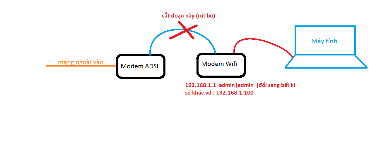

tớ đã làm được và xin chia sẽ như sau:
1: ngắt kết nối từ ADSL đến wifi
2. chỉ kết nối PC và wifi
3.. gõ 192.168.1.1
user va pass mặt định của modem wifi vnpt là Megavnn
nếu k được cứ dùng Admin
4... cài đặt hoặc đổi pass tùy thích...
5. Kết nối lại ADSL sang Wifi sẽ lên mạng bình thường...
hjjh
vậy là cả gia đình bây giờ không cần đăng ký Mimax cho điện thoại nữa.. xài ké gói mạng giáo viên 110k/tháng luôn..
nhưng e vẫn k hiểu, em đổi ip wifi thành 192.168.1.2 thì không được...nó sẽ báo lỗi...cái này cũng không quan trọng lắm
thank các bác đã chia sẽ và gúp đỡ nhé.

2 cái modem sẽ đụng nhau chát chát luôn, tình trạng này gặp khá khá nhiều.

em có cái wifi giống hệt thớt vào mạng bt nhưng chỉ đc 1 máy, máy khác vào thì lại không có mạng. Out máy này ra máy kia vào lại có mạng, nhà có 2 cái lap mà chỉ dùng đc có 1 máy. Bác nào giúp em với . hic hic:(
May 15, 2012
2,138
715
1.616
bật DHCP trong wifi lên, hoặc bật lun cả trên wifi vs ADSL
CaVoiSaThu
Feb 17, 2013
273
129
Đơn giản thui, chỉ gắn cái wifi vào máy tính, cài đặt xong thì gắn tất cả với nhau và sài.
Gắn hết tất cả thì khi vào cài đặt dễ bị đụng nhau, muốn cái cái modem nào thì chỉ gắn cái đó thôi
