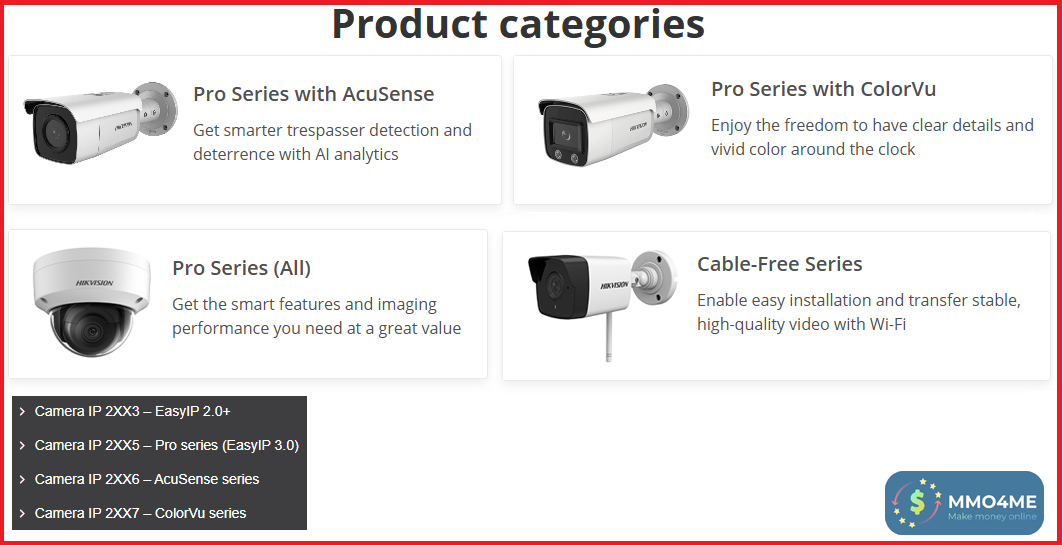

Cảm ơn bác nha, chốt là em sẽ dùng camera IP POE và đầu ghi của hãng Hikvision, em có vào website quốc tế và vài website bán hàng uy tín ở VN thì hình như dòng camera gia đình nói chung em thấy họ để 4 chủng loại chính, em thì không dùng dòng Wifi nên gạt sang 1 bên, còn mấy dòng như:
  • AcuSense
  • Color Vu
  • Pro Serie AI/ EasyIP
Thì không biết bọn này có gì khác nhau nhỉ? Bác nào rành có thể giải thích qua giúp em với.

Khuyên bạn nên dùng Hikvison dòng color Vu ( tức là có màu bạn nhé). Như vậy sẽ nhìn rõ và tốt hơn loại hồng ngoại trắng đen. Còn giá thì đa số là rẻ không mắc. Ổ cứng thì lắp ổ 2TB là full nguyên tháng hoặc hơn vì đầu ghi sử dụng nén H265, tốt lắm.
À hóa ra cái dòng Color Vu là dòng camera có màu, có màu cả ban đêm hả bác ?
Ơ sao có bác lại khuyên nên lắp dòng AcuSense để phát hiện chuyển động và thông báo về app bác à?
nếu chỉ để phát hiện chuyển động rồi thông báo về app thì cũng ko cần thiết lắm. Bác muốn thì cứ lắp bình thường rồi làm thêm con AI Hub bên smarthome như của Lumi chẳng hạn. Phát hiện chuyển động nó sẽ link với các thiết bị điện khác như còi cảnh báo, đèn chiếu sáng. Nói chung tùy mục đích và nhu cầu của bác thôi
