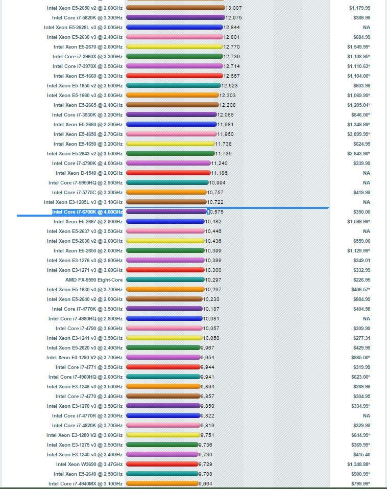

cậu vào đây tham khảo hiệu năng cpu nè:
https://www.cpubenchmark.net/high_end_cpus.html

pc ngon mà rẻ hơn cậu. render thì càng nhiều nhân nhiều luồng thi càng nhanh ,càng tốt mà cậu với giá tiền của cậu thì chỉ có 4 nhân 8 luồng thôi . còn cậu muốn mạnh hơn nữa thì mua xeon 5 xxx ý nhưng mà cái giá phải trả thì ko hề rẻ nó toàn dùng cho server ko . cậu làm con 14 nhân 28 luồng cho máu. chắc video hd render trong vòng nốt nhạc. mà con 2k$ của ông kia cpu gì mà ngon với vga nữa
http://www.amazon.com/Intel-Process...e=UTF8&qid=1440701917&sr=8-5&keywords=xeon+e5
