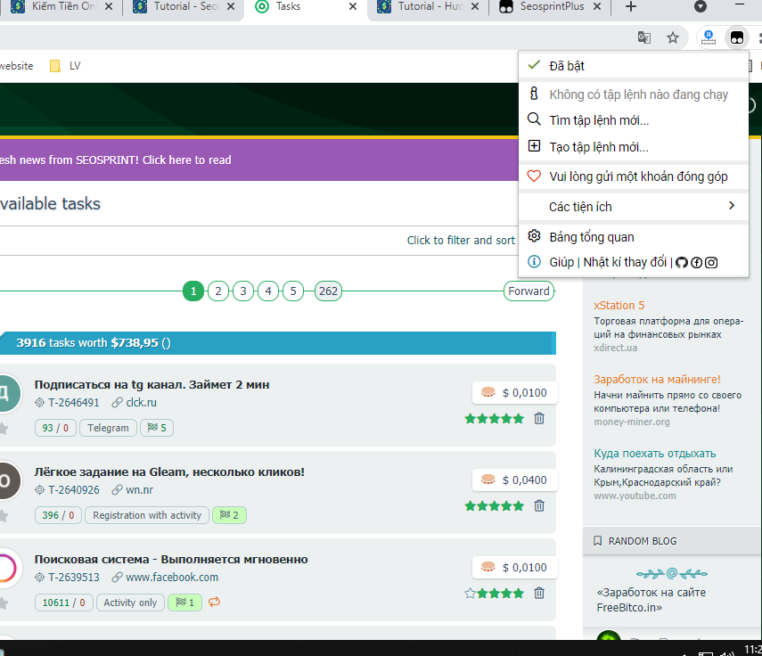

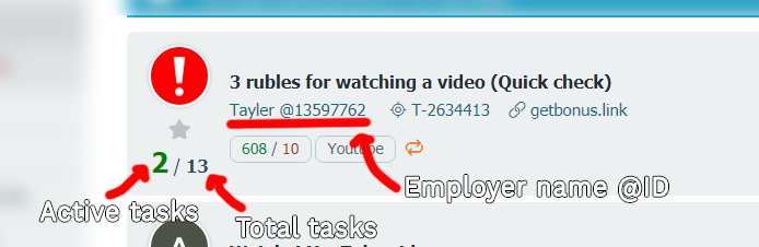

Hôm nay mạn phép release bản đầu tiên của tool với tính năng đầu tiên:
Yêu employer ngay từ cái nhìn đầu tiên
Giao diện tasks (https://seosprint.net/earn-task/) sẽ được thêm phần hiển thị thông tin về tasks của employer cũng như thông tin cơ bản của employer. Demo như sau
Link tải (và cài đặt) https://openuserjs.org/scripts/KhanhhNe/SeosprintPlus
Video demo và hướng dẫn cài đặt
Chúc bạn kiếm tiền vui vẻ! Bái baiiii

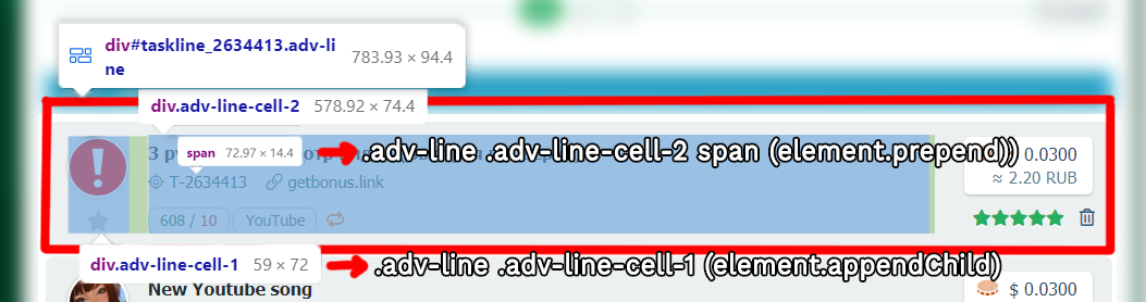

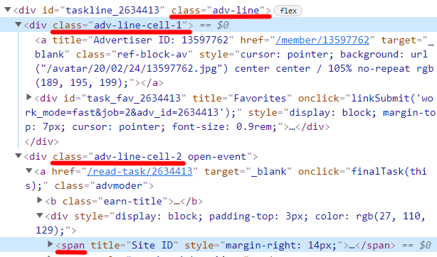

HTML của Seosprint trông như nào​
Vài bước F12 cơ bản là xong. Kết quả như sau

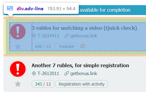

1. Lấy cấu trúc HTML để hiển thị thông tin​
Cấu trúc HTML cơ bản nó sẽ là thế này
HTML:
<div class="adv-line">
    <div class="adv-line-cell-1">...</div> <!-- Đây là nơi ta dùng appendChild để thêm thông tin tasks -->
    <div class="adv-line-cell-2">
        <span title="Site ID">...</span> <!-- Và dùng prepend vào <span> này để thêm thông tin employer -->
    </div>
</div>

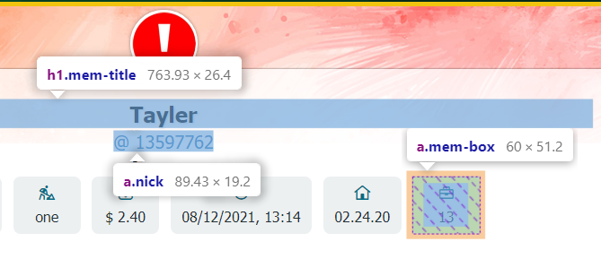

2. Tìm cách crawl thông tin employer và tasks​
Về số tasks active, chỉ cần đếm số lượng .adv-line là được. Còn lại dùng querySelector với selector trong ảnh là ra thông tin thôi. Thế là xong!
Inspect xong đến code chứ gì nữa​
Với thông tin đã inspect được ở trên, ta sẽ lần lượt code từng phần, sau đó ghép nối chúng lại với nhau, up lên OpenUserJS cho mọi người dùng, viết bài đăng MMO4Me câu like là xong!
1. Crawl thông tin employer​

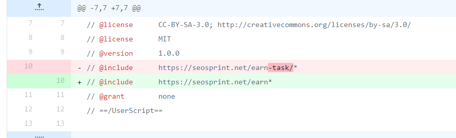

4. Đem đống code này ném lên OpenUserJS (hoặc cài vào TamperMonkey)​
Để làm việc này, thay vì sử dụng template gốc của TamperMonkey, ta sẽ sử dụng cấu trúc của OpenUserJS. Đoạn code hoàn chỉnh sẽ trông như sau
JavaScript:
// ==UserScript==
// @namespace    https://github.com/KhanhhNe
// @name         SeosprintPlus
// @description  Chiến Seosprint siêu đỉnh cùng KhanhhNe và MMO4Me
// @icon         https://github.com/KhanhhNe/CodeBanana-Tutorials/raw/main/seosprintplus/logo.png
// @copyright    2021, KhanhhNe (https://github.com/KhanhhNe)
// @license      CC-BY-SA-3.0; http://creativecommons.org/licenses/by-sa/3.0/
// @license      MIT
// @version      1.0.0
// @include      https://seosprint.net/earn-task/*
// @grant        none
// ==/UserScript==
// ==OpenUserJS==
// @author       KhanhhNe
// ==/OpenUserJS==
/*jshint esversion: 9 */
/*jshint asi: true */
let data;
// Lấy dữ liệu từ localStorage
try {
    data = JSON.parse(localStorage.getItem('employersData')) || {}
} catch (e) {
    data = {}
// Update liên tục dữ liệu data lên localStorage
const int = setInterval(() => localStorage.setItem('employersData', JSON.stringify(data)), 1000)
// Ngưng update dữ liệu sau 20s vì không còn dữ liệu mới nữa (đã crawl đầy đủ)
setTimeout(() => clearInterval(int), 20000)
Thế là xong! Bạn có thể tìm và cài đặt bản code full qua link sau: https://openuserjs.org/scripts/KhanhhNe/SeosprintPlus

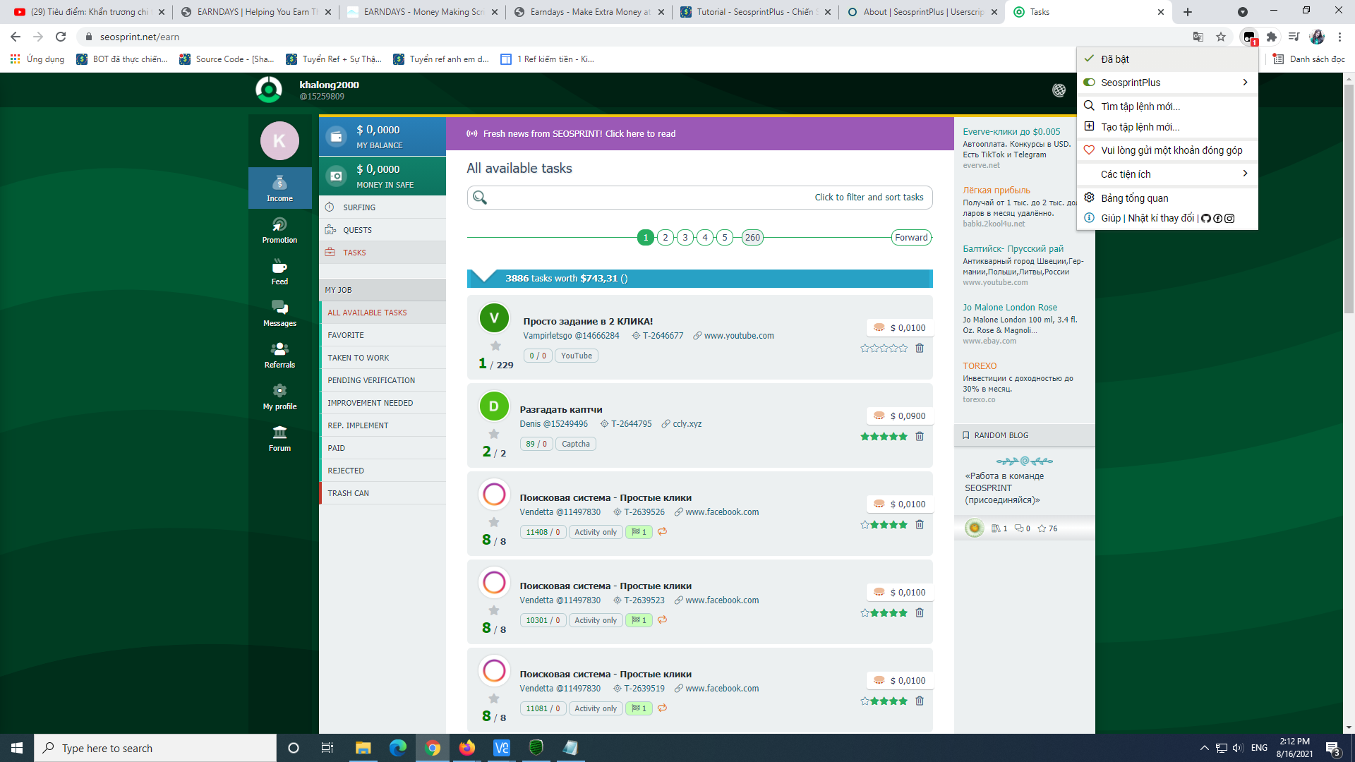

Bạn cài tiện ích mở rộng TamperMonkey trên trình duyệt (có sẵn trên store của chrome và firefox) rồi vào link download này bấm install là nó cài xong. Vì chạy trên browser nên khó chuyển thành exe được bạn

    // Lấy số tasks đang active
    const getActiveTasksCount = new Promise(async function (resolve, reject) {
        const response = await fetch(`/employer-tasks/${employerId}`)
        const body = await response.text()
        const doc = (new DOMParser()).parseFromString(body, 'text/html')
        resolve({
            active_tasks: doc.querySelectorAll('.adv-line').length
    // Dùng Promise.all để chạy cả 2 task cùng lúc
    return (await Promise.all([getActiveTasksCount, getMemberInfo])).reduce((a, b) => Object.assign(a, b), {})
Để lấy thông tin employer, ta sử dụng Fetch API để request HTML từ link /member/<id>/employer-tasks/<id>. Tiếp đó, ta dùng DOMParser.parseFromString() để parse từ HTML text đó sang dạng DOM tree, rồi dùng querySelector để chọn element và trích dữ liệu ra là xong!
Trong đoạn trên, mình viết theo dạng Promise và dùng Promise.all() để chạy cùng lúc 2 Promise đó. Mục đích của việc này là để tránh phải chạy lần lượt từng Promise đợi nhau, làm tăng (gấp đôi) tốc độ crawl dữ liệu.

3. Hiển thị ra màn hình​
Code "backend" thế là xong! Giờ ta cần hiển thị nó ra cho gọn gàng đẹp mắt để tiện dùng.
JavaScript:
(function() {
    'use strict';
    const init = {}
    for (const adv of document.querySelectorAll('.adv-line')) {
        // Lấy ID employer
        const employerId = adv.querySelector('a.ref-block-av').href.match(/\d+/g)[0]
        const employerClass = `employer-${employerId}-tasks`
        // Thêm element hiển thị thông tin tasks của employer
        const template = document.createElement('template')
        template.innerHTML = `<span style="white-space: nowrap" translate="no" class="${employerClass}">
            <b class="active-tasks" title="Active tasks" style="color: green; font-size: 1.25rem"></b>
            <span>/</span>
            <b class="total-tasks" title="Total tasks"></b>
        </span>`
        adv.querySelector('.adv-line-cell-1').append(template.content.firstChild)
        // Thêm element hiển thị thông tin member của employer
        template.innerHTML = `<span style="margin-right: 14px" translate="no" class="${employerClass}">
            <span class="member-info"></span>
        </span>`
        adv.querySelector('.advmoder > div > span:first-child').prepend(template.content.firstChild)
        if (!init[employerId]) {
            // Chỉ chạy task getEmployerCached nếu employerId chưa khởi tạo (chỉ chạy 1 lần duy nhất)
            getEmployerCached(employerId).then(employerData => {
                // Update thông tin trong web bằng dữ liệu lấy được
                for (const elem of document.querySelectorAll(`.${employerClass} .active-tasks`)) {
                    elem.innerHTML = employerData.active_tasks
                for (const elem of document.querySelectorAll(`.${employerClass} .total-tasks`)) {
                    elem.innerHTML = employerData.total_tasks
                for (const elem of document.querySelectorAll(`.${employerClass} .member-info`)) {
                    elem.innerHTML = `${employerData.name} ${employerData.id}`
            init[employerId] = true
Đoạn này hoá ra lại dài dòng và nhiều trò mới nhất :D Chúng ta cùng nhau điểm qua từng thứ một nhé.

Update 16/8/2021​
Mình đã test lại và phát hiện ra lỗi tool không bắt được toàn bộ URL liên quan đến list tasks. Mình đã update lại trên Github và OpenUserJS, mọi người có thể update bằng link cũ nhé.
Update 16/8/2021​

Sau khi cài đặt xong vào lại seosprint là bạn sẽ thấy sự thay đổi trong giao diện, không cần làm thêm bước gì nữa cả, chỉ cần reload lại trang thôi. Trường hợp bạn vào vẫn không thấy khác biệt gì thì gửi screenshot cho mình bao gồm URL, tab Console của DevTools (F12 -> Console), hình ảnh hiển thị khi bạn click vào nút TamperMonkey trên trình duyệt, mình sẽ check cho bạn xem tại sao.
Hình ảnh tool chạy từ giây 0:13 của video.
Tab console của DevTools
Menu hiện ra khi click vào nút TamperMonkey
Mình làm y chang video nhưng không có thay đổi gì hết bạn
