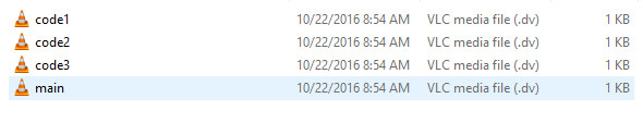

bác ơi mở file CODE ra toàn file vlc thôi mà ko có file .dv nào
trong đó folder Lizardon/Code có file main.dv mặc định mà :confused: làm gì có file vlc

ak thấy rồi thay cả 4 cái hả bác
uh cứ 1 file cho code surf 1 link cho dễ :D mà số 4 file đâu ra thế

đây này bác
