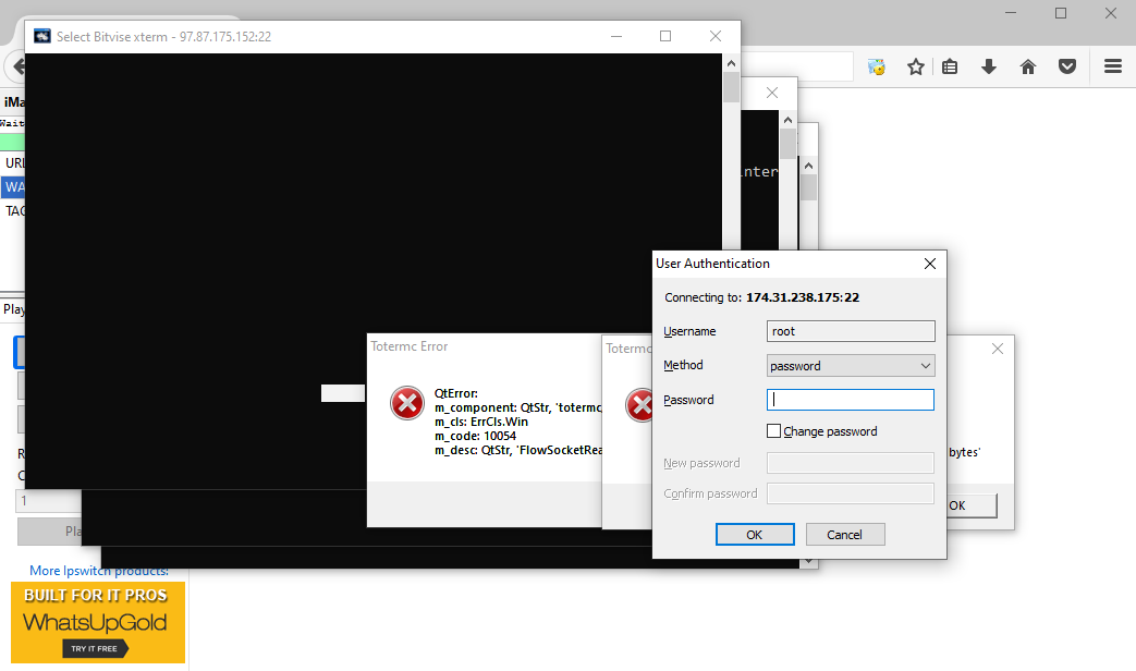

oke, tks bác, để em thử. Mà bác biết cách tắt cái bảng đen đen, với cái khung trắng trắng 2 bên có chứa các thư mục khi change ip bằng tool của bác thớt ko vậy? Em có tick chọn "hide bvssh" rồi mà lúc change nó cứ xuất hiện mấy cái đó hoài ạ :(
không hiểu cậu gặp lỗi j xin ít ảnh?
nó hay hiện cái bảng đen đen này với cái Error kia đó bác, nhiều lúc lại có thêm cái bảng phân chia 2 chỗ nữa, hình như dùng để chuyển file qua lại hay sao ấy.
bạn dùng tool check fresh ssh trước khi dùng thì sẽ ko bị lỗi trong hình nữa
