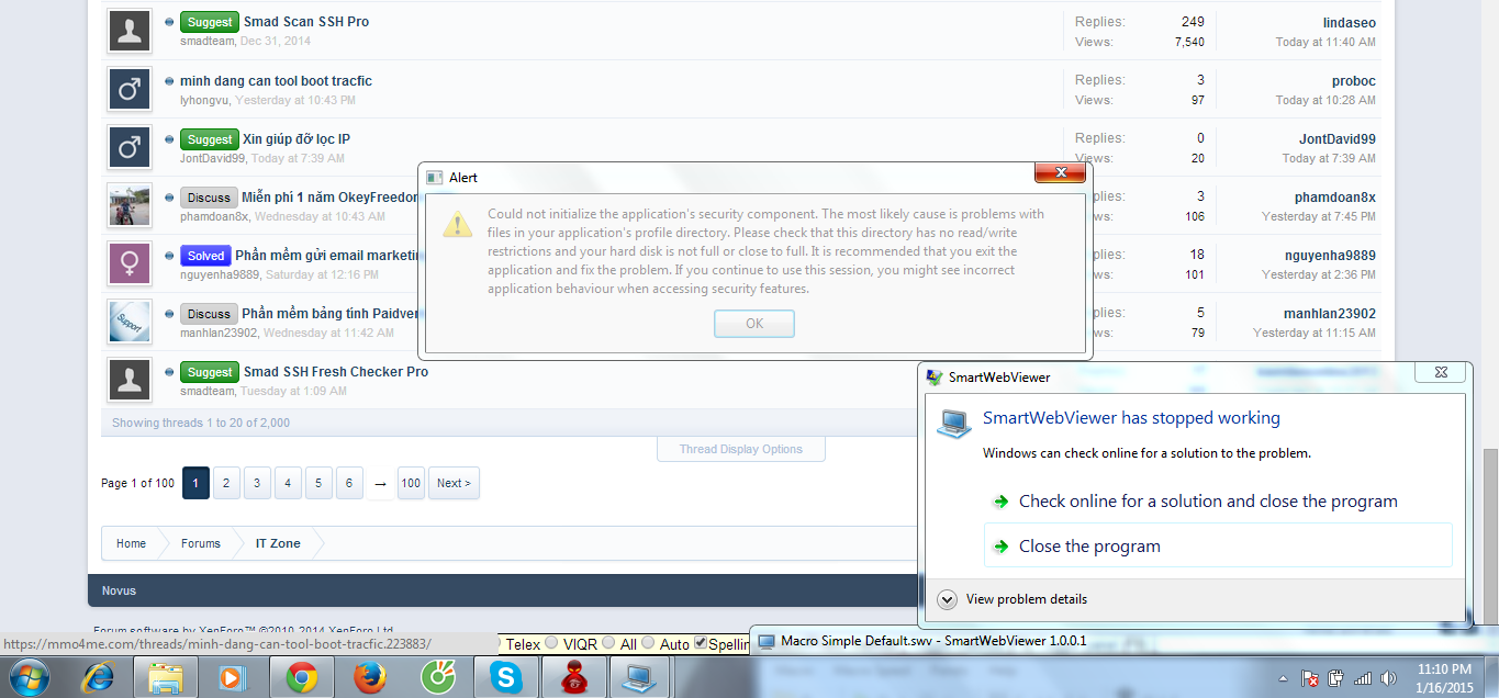

update xong lỗi nè thớt ,à sao update lên cái k xài dc bản cũ nưa luôn :(

bật HMA lên, change IP là cái tool check key out liền, kéo theo cái SWV cũng out luôn
Lại vấn đề check key :(
Chắc tui thay đổi cách check key theo kiểu 1 key = bao nhiêu threading, dự là sẽ ổn hơn.
