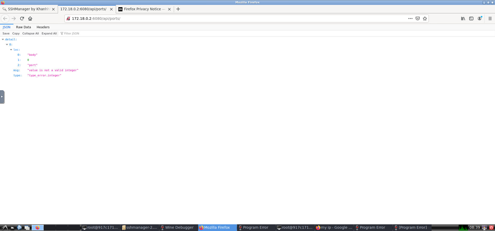

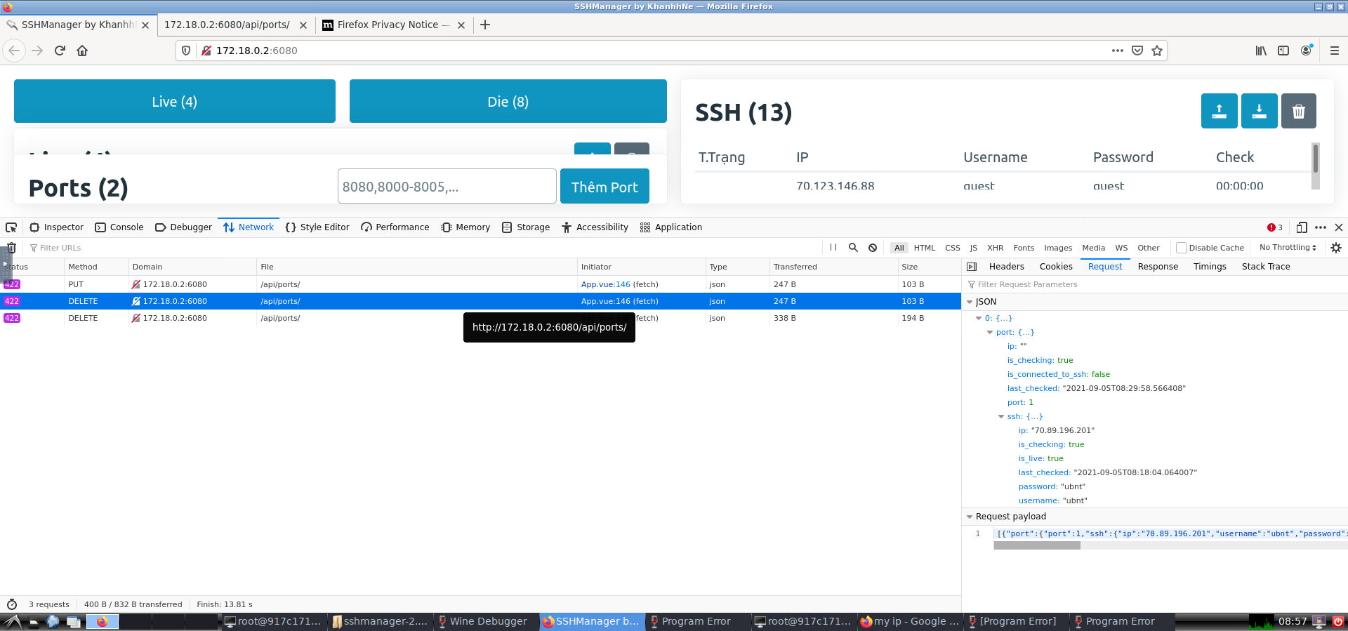

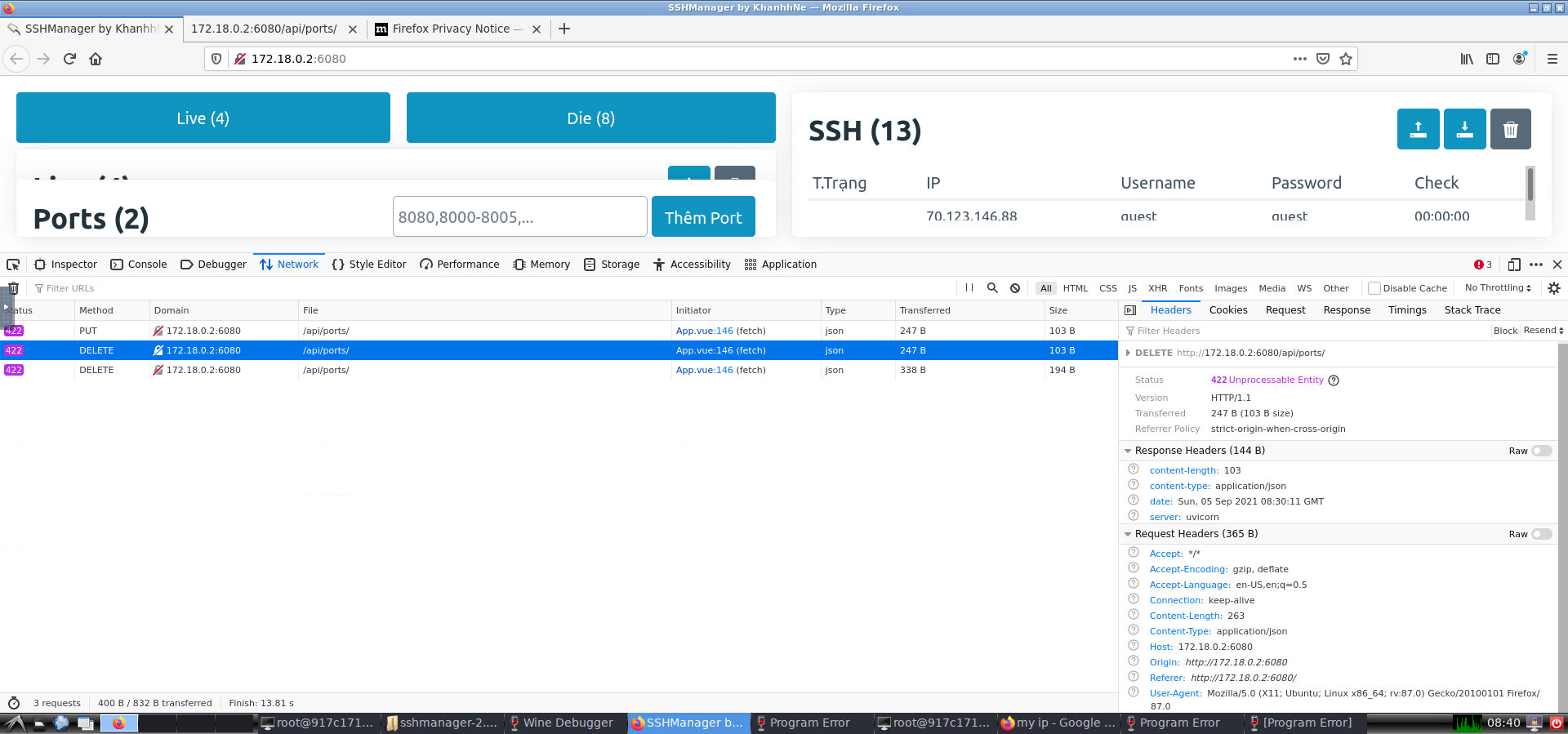

Click vào request mình xem cái body của nó nha

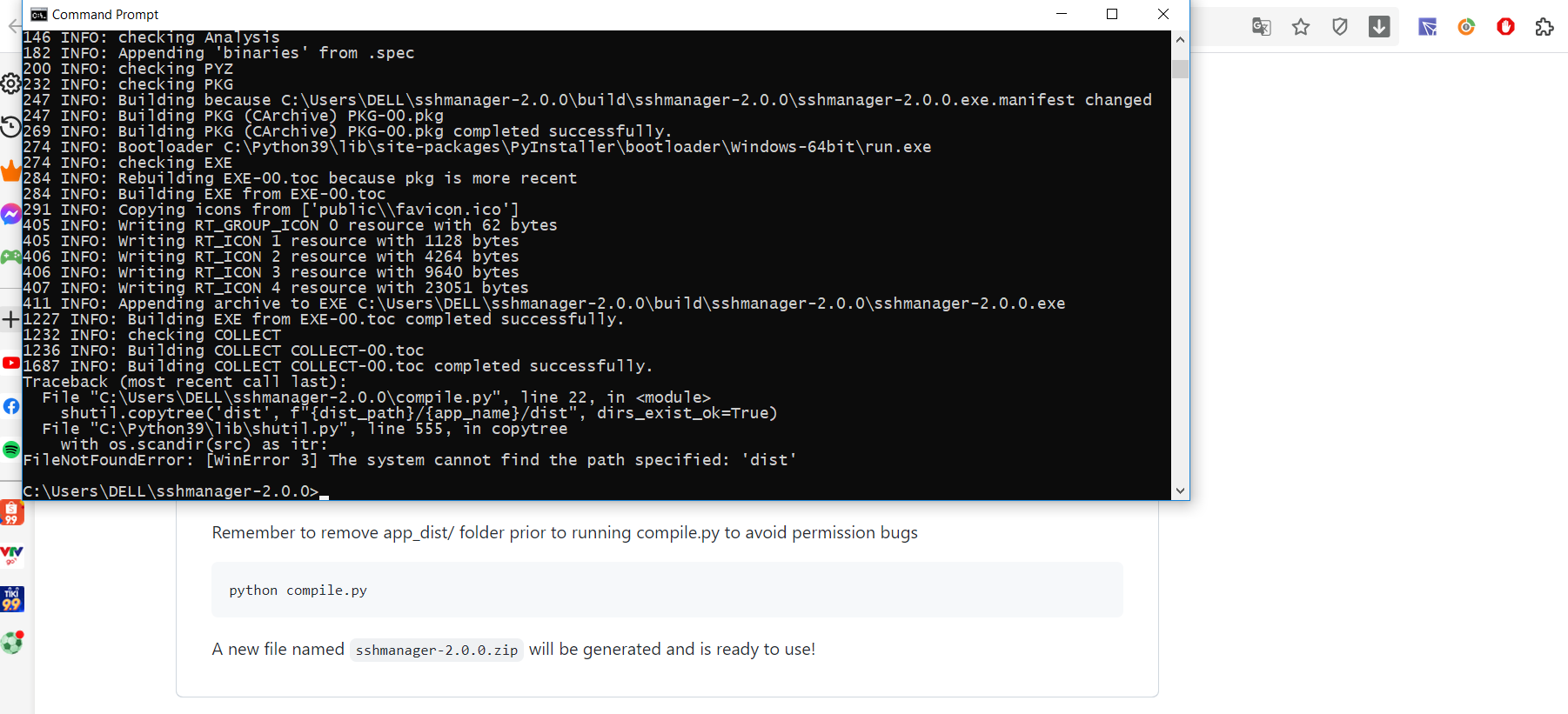

Mình build từ source thì nó báo lỗi này ~
Code:
Traceback (most recent call last):
  File "C:\Users\DELL\sshmanager-2.0.0\compile.py", line 22, in <module>
    shutil.copytree('dist', f"{dist_path}/{app_name}/dist", dirs_exist_ok=True)
  File "C:\Python39\lib\shutil.py", line 555, in copytree
    with os.scandir(src) as itr:
FileNotFoundError: [WinError 3] The system cannot find the path specified: 'dist'
À cái này lỗi mình :D để mình sửa lại docs.
đúng rồi bạn. paste giúp mình cái payload mình xem thử, chứ nhìn thì nó ổn có gì đâu lỗi ta
[{"port":{"port":1,"ssh":{"ip":"70.89.196.201","username":"ubnt","password":"ubnt","is_live":true,"is_checking":true,"last_checked":"2021-09-05T08:18:04.064007"},"ip":"","is_checking":true,"is_connected_to_ssh":false,"last_checked":"2021-09-05T08:29:58.566408"}}]

lỗi này do tool ấy bạn. để mình xem fix lại nha
@cosiup12 mình fix rồi nha. bạn tải bản mới nhất thử nhé

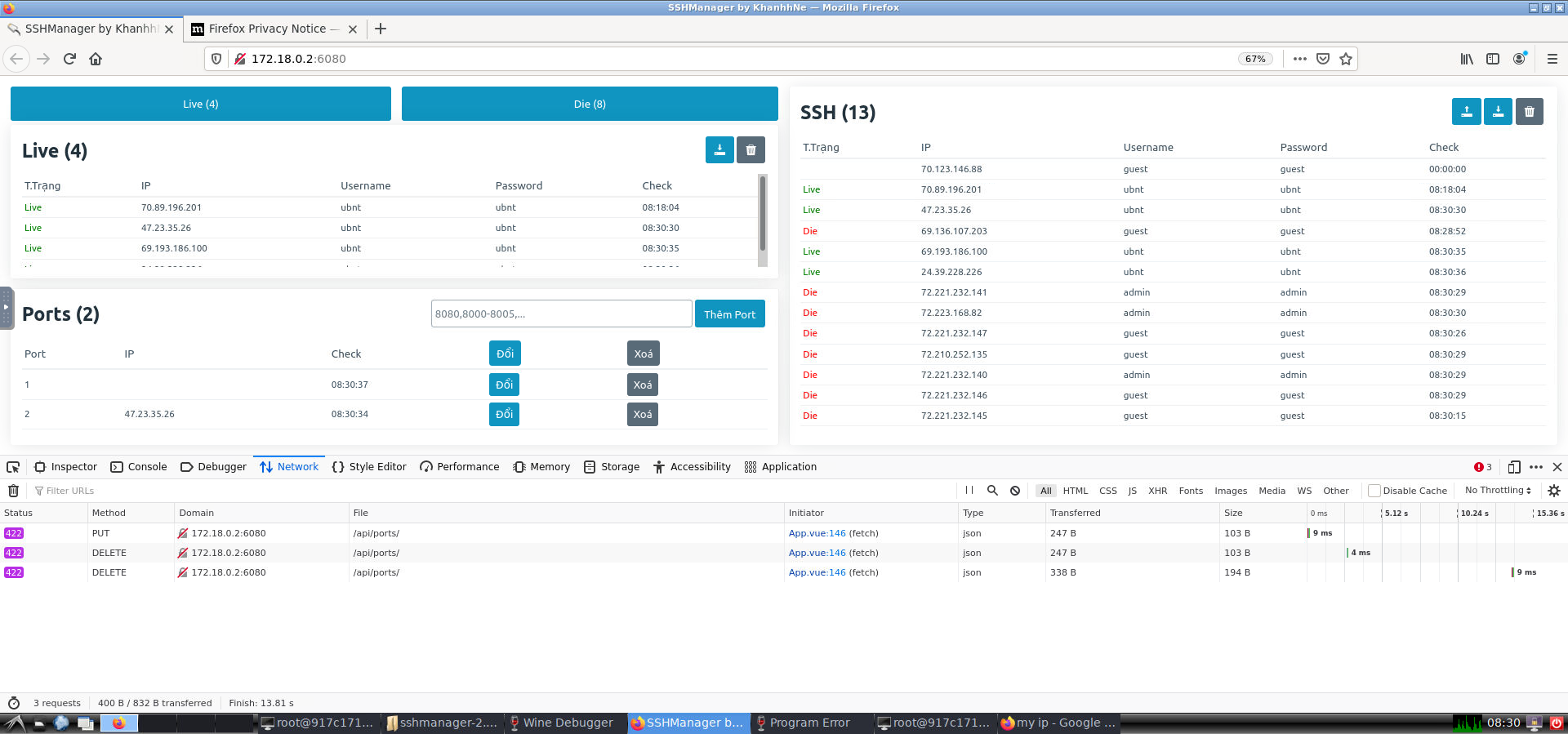

"Xóa" thì được rồi bác ạ.

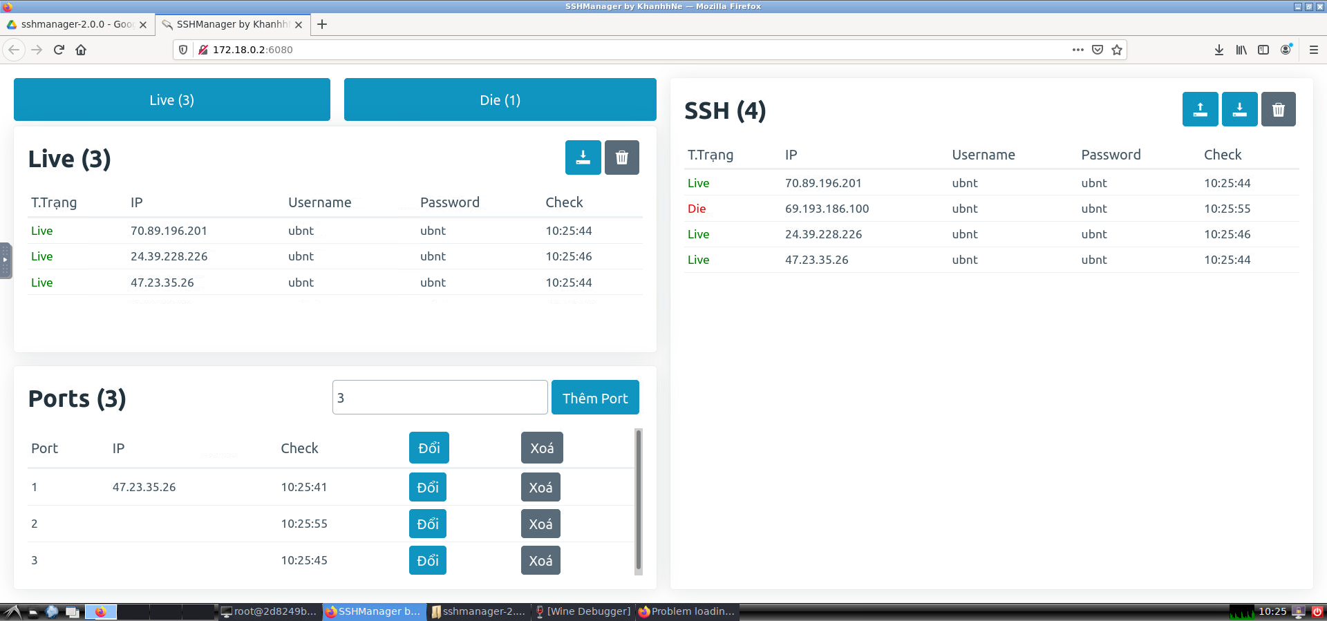

Mà bây giờ em mới thấy vấn đề ở đây, Tool chạy qua wine chỉ kết nối được với duy nhất 1 port, các port khác không kết nối được với ssh tạo socks5.
Khi bấm "Đổi" thì port cũng không thay đổi ssh
Em có thử duyệt web với các Port "2" và "3" thì không có kết nối. Chỉ có duy nhất Port "1" là hoạt động

Chia buồn cùng các bạn dùng Linux. Việc làm tool này hỗ trợ hoàn toàn linux hơi khó đối với mình, và vẫn còn 1 số thứ "coming soon" mình chưa hoàn tất, vì thế chưa thể hỗ trợ tốt các bạn được. Solution hiện tại là kết nối SSH từ 1 VPS windows vào những port có mở external, rồi proxy đến những port đó.
Cho đến khi mình có time, và đủ nhiều bạn sử dụng Linux, mình sẽ nghiên cứu và build bản tool dành riêng cho Linux sau :D khó quá
