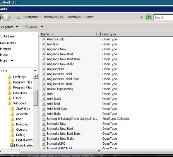

cái này mình làm đc nên nói lại vậy , vào ổ C ,tạo thư mục windows ,rồi copy thư mục font từ ổ D vào đây (vps mic ,thì win đc đặt trên ổ D ,mà cái thumbnail me ngu ngốc ,nó mặc đinh lấy font ở thư mục C/windows/font)

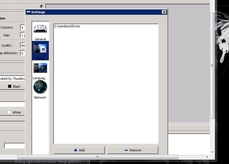

đã thành công.haha.do có chút nhầm lẫn tai hại của nó.
ở đường dẫn font là d:/Windows/Font nhưng ở phần config mặc định của Thumbnail me là D:/windows/Font
khác nhau chữ w hoa và thường.không chú ý đến đó.
cách chỉnh: remove cái D:/windows đi rồi add cái D:/Windows vào... dùng cái này có thể lấy thumbnail cả folder.còn chơi cái MPC thì chỉ có 1 cái 1.rất là đầu lâu và chậm!

Minh xài VPS AMZ nên thư mục fonts ở vẫn ở ổ C do đó mình add fonts là : C:/windows/fonts nhưng bị lỗi là khi lucnh xong thì open folder ko thấy hình. Ai biết khắc phục lỗi này chỉ dùm mình với. thanks all!
không nhớ lắm nhưng hãy tìm đến phần setting > fonts>browse đến thư mục chứa font ,nó có 2 font chữ cho phần info và time (cái ghi số phút ở cuối mỗi ảnh nhỏ),nếu nó vẫn báo không đc ,thì bỏ dấu tick ở phần time đi
