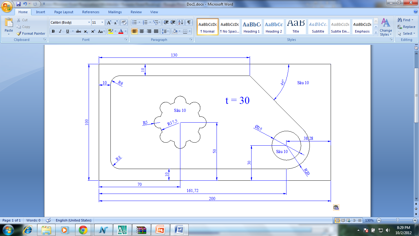

mỗi hình chiếu, có ma mới đọc được chi tiết đó hìng dạng thế nào

ôi đệt. thím này đang học cnc cơ bản. code tay rùi quất = win nc fanuc s21 đêy mà. Học nâng cao rùi thì lấy creo 2.0 vẽ > gia công > xuất code > chỉnh code = cimco editor 6.0 > lấy file *.nc > cho vào máy cnc > đo dao, xét chuẩn > rùi quất là ra sản phảm
thế này là gia công đc rùi

nâng cao gì cái hình này hả bạn.nếu chơi trên funnuc21M thì k quá 2p là lập trình xong.
bạn cắt biên dạng với mấy cái kia chắc quất tốt đúng k.chỉ cái hoa hoa thôi đúng k.cái này bạn quất cái vòng tròn nhỏ xong. dùng G15/G16 chuyển sang tọa độ cực quất nốt mấy cái lỗ kia.chứ có gì khó khăn mô.cái này là chi tiết đơn giản mà.
Em chỉ nói học rùi thì làm = creo cho nhanh. Code 2p còn sửa cái nháy nháy đỏ đỏ thì cả tối chưa chắc xong
có lẽ là new roài.cái này bạn lập trình bằng tay thì 2p là xong còn sai đâu nữa mà nháy đỏ hả bạn.nó nháy đỏ khi bạn lập trình đúng nhưng chọn thông số sai nó hỏi bạn là có chạy tiếp hay k,nếu bạn cứ continous thì nó vẫn chạy nhưng nó có biên dạng k đúng lập trình bạn à.giả sử bạn chọn thông số dao k đúng hay là dao k cắt dc như vd của bạn đó bạn khi cắt cái hoa hoa đó mà bạn chọn dao có đường kính lớn hơn 10 chảng hạn bạn chon dao có đường kính 12 thì khi chạy nó báo đỏ.nếu bạn chọn contiuous thì nó vẫn chạy nhưng cắt ra k phải cái hoa đó có r5 mà là r6 bạn à.
