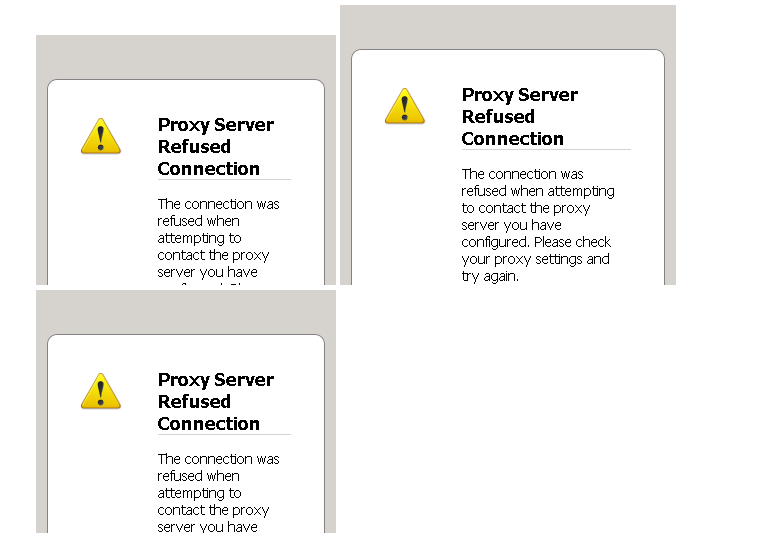

quái! nếu add 1 link test thì ok! import 1 list link thì nó sẽ chỉ chọn 1ssh đầu connect với ssh đó và ko đổi ssh cứ 1 con chơi hoài :( (test trên 10 lần>>> đó là lỗi :( ) >>>>> 1 link thì đc >1link thì chỉ chơi 1 ssh :-s

đã thấy lỗi
aew you sure ?
treo bỏ dday tầm 200ip là ko chậy dc do bị lloix này
