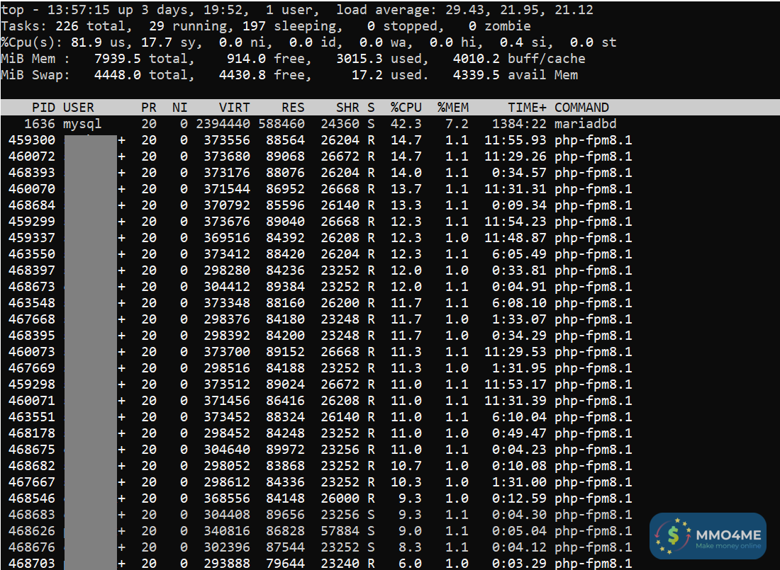

VPS bác ạ, e thấy báo load average: 36.99
b chụp cái load average với cpu t xem nào
cache đang dùng những loại gì liệt kê hết
data có bao nhiêu post 100k post không
Đây bác ạ, data thì cũng phải 100K post vì em cào hết về mỗi trang phải chục K bài viết. Giờ nó giảm r, nãy toàn 355 36 bác ạ. Còn cache e ko dùng cái nào, chỉ cài rank mart seo và disable all wp update và cái plugin cào phim

thứ nhất là chặn các bot rác, check log ctrl f ghi chữ bot nó hiện phải vài nghìn con, chặn các bot rác đi chặn tất cả các web, với lượng data lớn như thế bot cào đã đơ rồi
cài thêm cache là khắc phục đc tình trạng trên

Web e mới làm đầu tháng mà bác :D, Cho e hỏi chặn bot bằng robots.txt à bác

E chặn ntn đc ko bác:
User-agent: *
Allow: /
User-agent: PetalBot
Disallow: /
User-agent: AspiegelBot
Disallow: /
User-agent: AhrefsBot
Disallow: /
User-agent: SemrushBot
Disallow: /
User-agent: SemRush
Disallow: /
User-agent: DotBot
Disallow: /
User-agent: MauiBot
Disallow: /
User-agent: MJ12bot
Disallow: /
User-agent: BadBot
Disallow: /
User-agent: SomeOtherBadBot
Disallow: /
