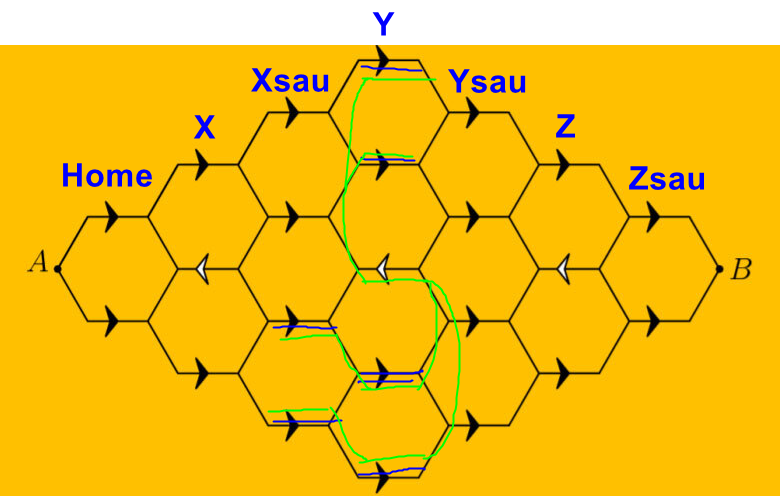

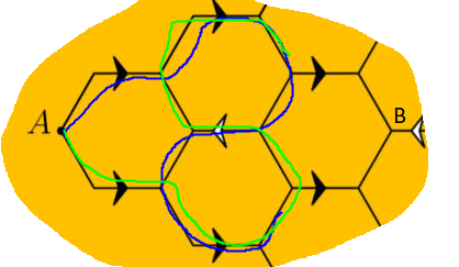

Nó là 12 mới đúng bạn
Bạn thấy đường line xanh dương và xanh lá nó đi tới bước cuối cùng, nó sẽ có 2 con đường nữa chứ ko phải 1
bạn vẽ hết đi, xanh dương chỉ dc 1 đường thôi, đi đường kia sẽ bị trùng 1 đoạn

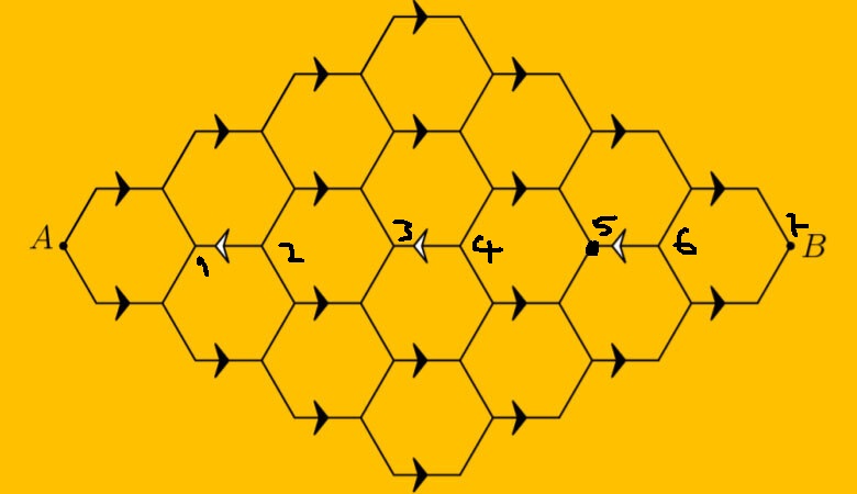

Đây là cách giải của em. Các bác xem đúng ko nhé. Theo em cách nghĩ của em là đúng nhưng mà loằng ngoằng quá ko biết em viết ra có đúng ko.
Em sẽ cách đi đến từng điểm như thế này:
Điểm 1:
2 (cách)
Điểm 2:
2*(3-1)+2*1*1 = 6 (cách)
Điểm 3:
2*(3-1)*4+2*1*2 = 20 (cách)
Điểm 4:
2*(3-1)*4*(5-1)+2*1*2*(5-1)+2*(3-1)*4*(5-3)*2+2*1*2*(5-3)*2 = 160 (cách)
Điểm 5:
2*(3-1)*4*(5-1)*4+2*1*2*(5-1)*4+2*(3-1)*4*(5-3)*4+2*1*2*(5-3)*4 = 480 (cách)
Điểm 6:
2*(3-1)*4*(5-1)*4*(3-1)+2*1*2*(5-1)*4*(3-1)+2*(3-1)*4*(5-3)*4*(3-1)+2*1*2*(5-3)*4*(3-1)+2*(3-1)*4*(5-1)*4*(3-2)+2*1*2*(5-1)*4*(3-2)+2*(3-2)*4*(5-3)*4*(3-2)+2*1*2*(5-3)*4*(3-2) = 1376 (cách)
Điểm 7 (điểm B):
2*(3-1)*4*(5-1)*4*(3-1)*2+2*1*2*(5-1)*4*(3-1)*2+2*(3-1)*4*(5-3)*4*(3-1)*2+2*1*2*(5-3)*4*(3-1)*2+2*(3-1)*4*(5-1)*4*(3-2)*1+2*1*2*(5-1)*4*(3-2)*1+2*(3-2)*4*(5-3)*4*(3-2)*1+2*1*2*(5-3)*4*(3-2)*1 = 2336 (cách)

Từ A đến B sẽ phải qua 1 . 2. 3. 4. 5. 6
Mình nghĩ thế này
từ A đến 1 sẽ có 2 cách
từ 1 đến 3 sẽ có 2x4 chỉ đi mũi tên đen +2 cách đi qua mũi tên trắng
từ 3 đến 5 sẽ có 4*4 chỉ đi mũi tên đen +4 cách đi qua mũi tên trắng
5 đến B sẽ có 2x2 chỉ đi qua mũi tên đen +1 cách đi qua mũi tên trắng
vậy tổng là 2*(2*4+2)*(4*4+4)*(2*2+1)=2000 cách

Hôm qua nghĩ mình sai ở 1 điều như thế này.
Tách ra cách tính đi mũi tên đen và mũi tên trắng, giống cách tính của bạn thì chúng ta đang tính 1 lần đi cả 3 mũi tên trắng, nhưng thực tế nó còn các trường hợp như sau :
Dùng mũi tên trắng 1, bước sau ko đi mũi tên trắng nữa.
Không dùng trắng 1, dùng trắng 2,3
Không dùng trắng 1,3 dùng trắng 2
Không dùng trắng 1,2 dùng trắng 3
.... nhiều vãi đái luôn =))
Thế nên mình tắt máy, khỏi tính =))

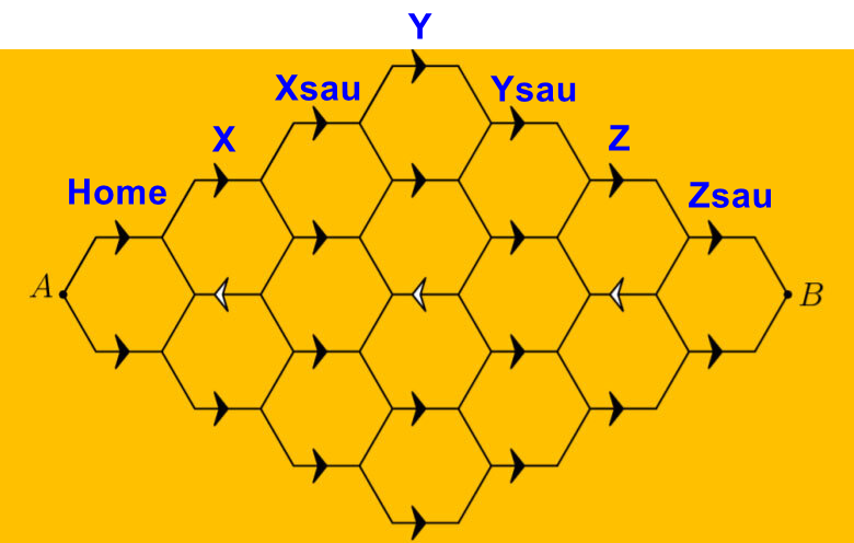

Gọi Home, X, Xsau, Y, Ysau, Z, Zsau lần lượt là số đường muỗi tên đen của các cột tương ứng, phải xài đại số để gọi tên ko dễ nhầm em này em kia :)
Khi đi vào mũi tên trắng đầu tiên (ở cột X), thằng X đã bị "phân giải" ra thành 2 hướng, mỗi hướng có "miêu tả tổng quát" như sau:
(Home/2)*(X/2)*(Xsau/2)*(Y)*(Ysau)*(Z)*(Zsau)
Cần lần lượt "phân giải" Y và Z để xét tất cả các trường hợp
Để "phân giải" Y (khi này Ysau phải chia 2 vì ta chỉ dc đi xuống hoặc lên):
(Home/2)*(X/2)*(Xsau/2)*(Y/2*Y/2)*(Ysau/2)*(Z)*(Zsau)
Để "phân giải" Z (khi này Zsau phải chia 2 vì ta chỉ dc đi xuống hoặc lên):
(Home/2)*(X/2)*(Xsau/2)*(Y/2*Y/2)*(Ysau/2)*(Z/2*Z/2)*(Zsau/2)
Lần lượt thế số:
- Cho "phân giải" X:
(2/2)*(2/2)*(4/2)*4*4*2*2 = 128
- Cho "phân giải" Y:
(2/2)*(2/2)*(4/2)*(4/2*4/2)*(4/2)*2*2 = 64
- Cho "phân giải" Z:
(2/2)*(2/2)*(4/2)*(4/2*4/2)*(4/2)*(2/2*2/2)*(2/2) = 16
Vì 3 "phân giải" trên chỉ đại diện cho 1 hướng lên hoặc xuống nên ta cần nhân 2 cho 3 độ "phân giải"
128*2 + 64*2 + 16*2 = 416
Số đường đi khi chỉ xét muỗi tên đen cho tất cả các cột:
2*2*4*4*4*2*2 = 1,024
Số đường đi khi xét muỗi tên trắng ngược chiều cho tất cả các cột:
Nên tổng đường đi: 1,024 + 416 = 1,440
Lần lượt thế số:
Các bạn góp ý coi thế nào :)
"Phân giải" y bác tính thực tế là "phân giải" y sau khi phân giải x rồi. Tức là đi qua cả đoạn trắng 1 và 2
Sau khi "Phân giải" X, ở Xsau (đường xanh dương) có 2*4 đường để tới Y (đường xanh dương) nhưng nó chưa bao gồm 2*2*2 đường qua mũi tên trắng (đường xanh lá) để tới Y
Nói phân giải z đi. Sao mà ít vậy được. Vì bạn tính phân giải z là đi qua mũi tên trắng x và y rồi.
Số trường hợp chỉ đi qua z trắng là 2x2x4x4x4= 256 rồi.
Lần lượt thế số:
Còn thêm 1 đường "phân giải" thứ 4 nữa, là:
(Home/2)*(X/2)*(Xsau/2)*(Y)*(Ysau)*(Z/2*Z/2)*(Zsau/2)
Thế số:
(2/2)*(2/2)*(4/2)*(4)*(4)*(2/2*2/2)*(2/2) = 32
Thế nên cuối cùng:
128*2 + 64*2 + 32*2 + 16*2 = 480
Nên tổng đường đi: 1,024 + 480 = 1,504

(2)*(1)*(4/2)*(4)*(4/2)*(1) = 32
Nên tổng số đường đi qua mũi tên trắng ở cột Z phải: 256 + 128 + 64 + 32 = 480
