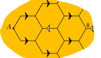

Lần lượt 3 lối dùng mũi tên trắng có số lượng lối đi là 2, 8, 2 có vẻ chưa đúng lắm, vì có điều kiện không được trùng đoạn nào mà
À thế mình nhầm, vậy lối đi có mũi tên trắng là 2,4,2 :)
2x2x4x4x4x2x2 + 2x2x4x4x4x2x2 = 2048
Đúng ko ta :))

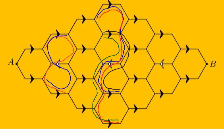

Mình đếm bằng tay thì ra 696969 cách đi từ A tới B mà không có đoạn nào bị lặp lại. Không biết có nhiều quá không?

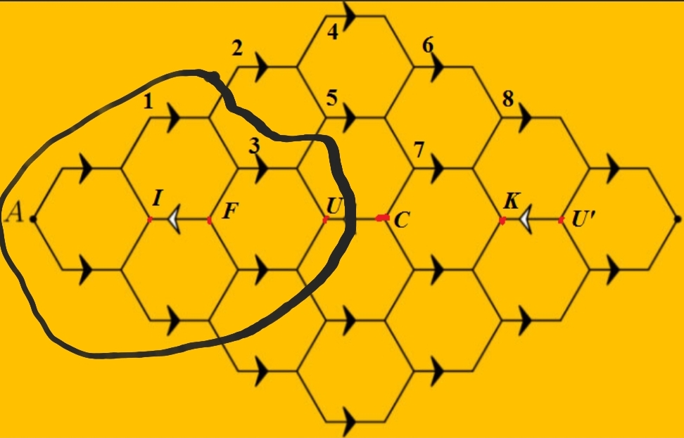

Ví dụ từ A đến U trong vòng đó mình đếm được 10 cách. Còn theo công thức của bác là 2x2x2 + 2x2x2 là 16 cách.
À thế là mình lại nhầm =)) Cái đường buộc phải đi qua mũi tên trắng là đếm thủ công thôi. Như hình bên dưới là lúc nãy mình vẽ ở 2 đầu chốt khác nhau mà lại tính là 1 chốt nên sai.
Giờ là : 2x2x4x4x4x2x2 + 2x1x4x4x4x1x1 = 1152
Giờ thì đã đúbg chưa ta :popo_sad:

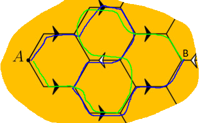

Ví dụ thu gọn lại A đến B có bao nhiêu cách đi
mình nghỉ phải tách ra, vì cái không có đường nào đi được 2 lần ấy o_O
Nếu theo hình thu gọn của bạn thì số đường đi là:
2*2*2+2*1 = 10 ("+2*1" là đường đi của line xanh dương và xanh lá)
Và nếu là hình này thì, số đường đi:
4*2*2+4*1 = 20
