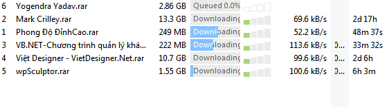

em thử dùng torrent rồi , công đoạn thì ko phức tạp nhưng down về PC thì lâu lắm :( cách này vẫn đang dùng , local host hay XAM gì đó e ko biết dùng ;D
vậy cho em hỏi câu cuối : mở port hoặc torrent thì cái nào sẽ tải về nhanh hơn nhỉ . Speed e là 5Mb. Torrent thì vẫn đan dùng mà ko có máy hút nên lâu quá liệu có chiêu nào để torrent nhanh hơn k ?. tks a
tác phẩm của em đây !
Quan trọng là tốc độ đường truyền nhà bạn được bao nhiêu thôi. Ví như mạng nhà tớ download max được có 500~600kb/s thì dù có dùng acc premium hay torrent thì cũng chỉ lên được ngần đó. Nhìn như cái hình chụp thì tốc độ của bạn thế khá rồi, chịu khó cắm máy mà kéo về thôi :).
