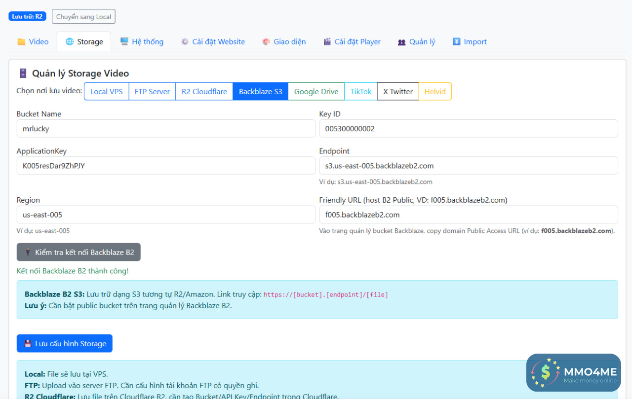

📌Lưu trữ file: ổ local/ ổ mount Drive/ FTP

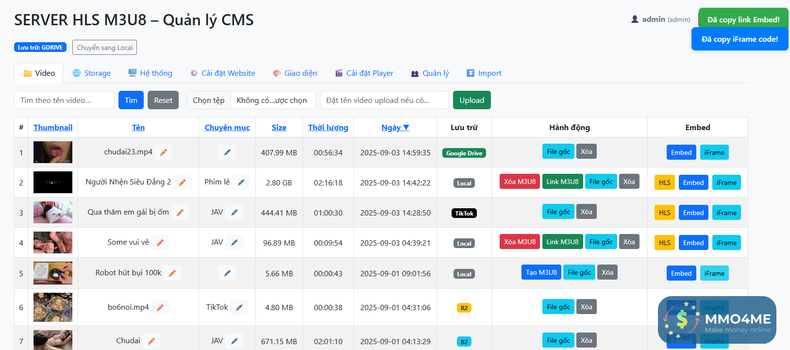

📌Tự load các file video có sẵn storage vps, ftp,cloud hoặc file upload thông qua vps tự đưa vào panel admin tạo link hls hoặc lấy link gốc.
📌Convert HLS ra link domain riêng ko lo hàng ngày bị fix như Tiktok, lh3.

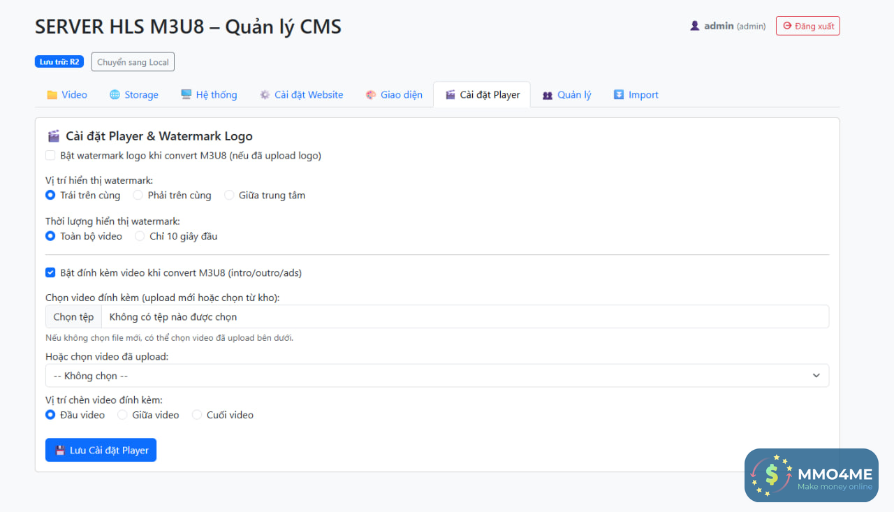

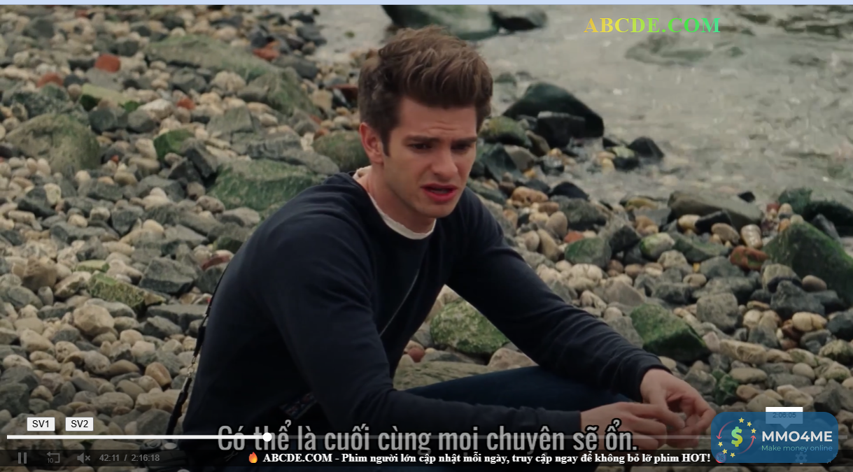

📌On off watermark file m3u8 hls
📌Phân trang sll, tìm kiếm, thông tin tệp, tạo user upload riêng.

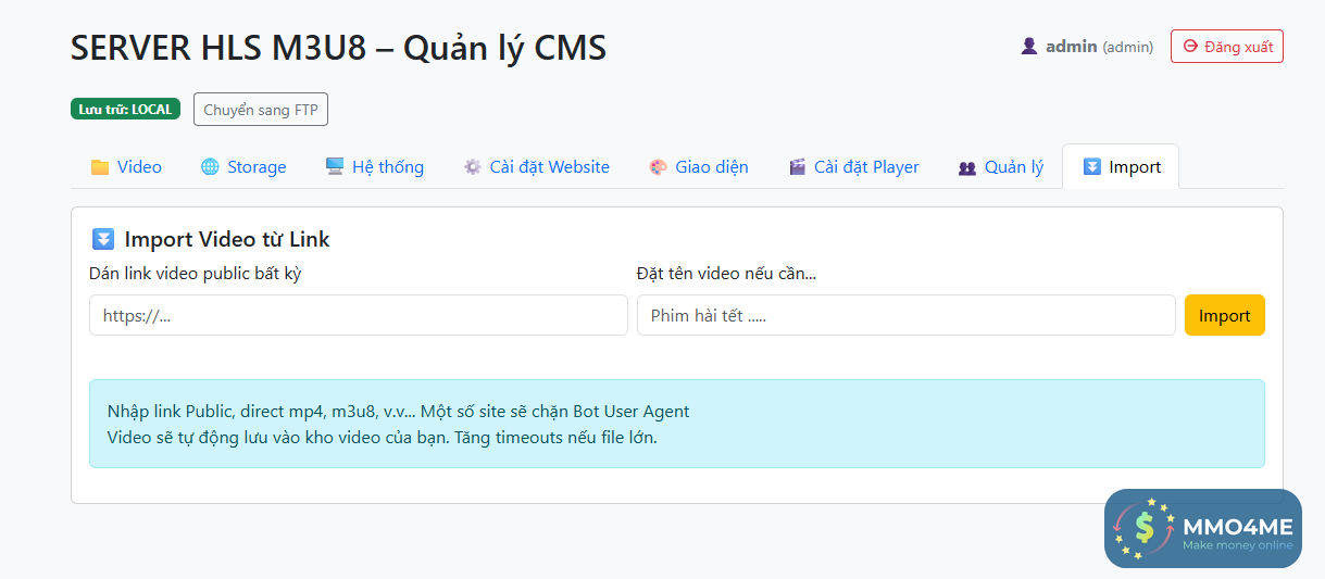

📌Import link video public

Bản Private Nhiều storage hơn, load nhanh hơn, embed vip, api, lựa server player,bypass google drive v.v.v.... update ver new 12T

Convert hls chỉ vài giây không logo, có logo thì render theo sức mạnh của vps.
