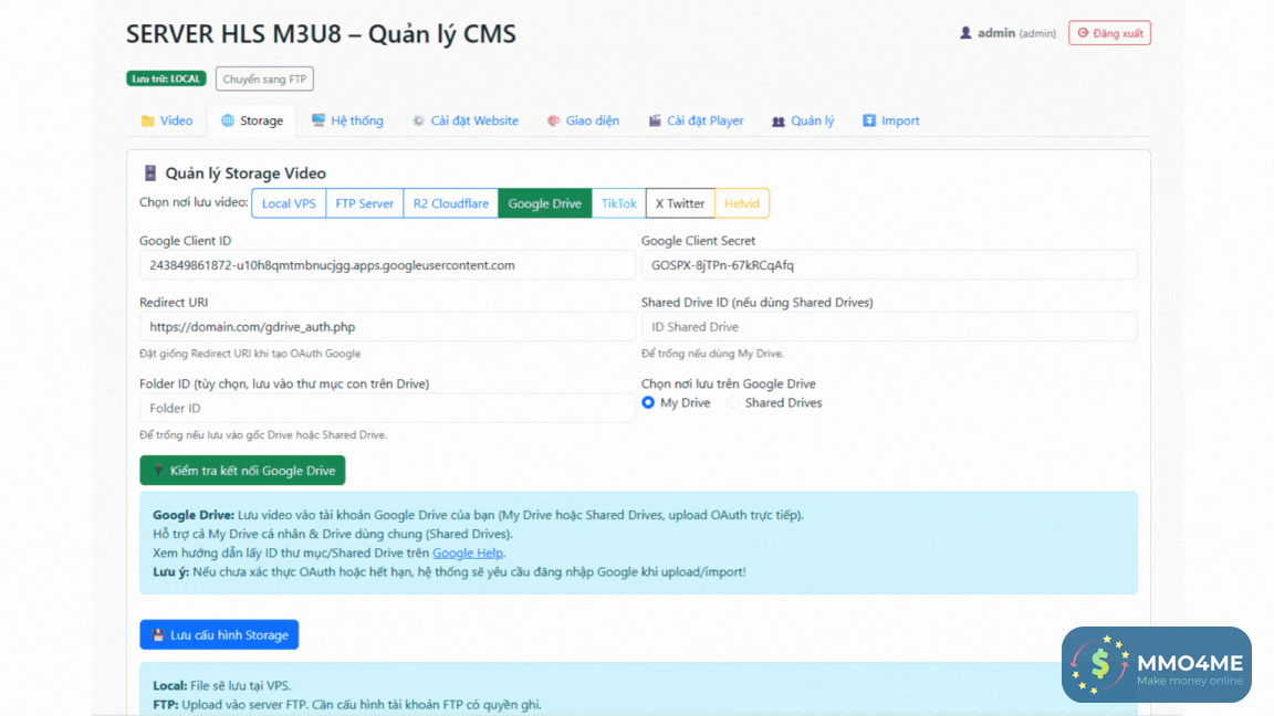

Tính năng cơ bản ver free:
📌upload các file video phổ biến.
📌Lưu trữ file: ổ local/ ổ mount Drive/ FTP
📌Tự load các file video có sẵn storage vps, ftp,cloud hoặc file upload thông qua vps tự đưa vào panel admin tạo link hls hoặc lấy link gốc.
📌Convert HLS ra link domain riêng ko lo hàng ngày bị fix như Tiktok, lh3.
📌On off watermark file m3u8 hls
📌Phân trang sll, tìm kiếm, thông tin tệp, tạo user upload riêng.
📌Import link video public
Ai có nhu cầu bổ sung thêm tính năng inbox tele e nha: @lorenkidkubi
Bản Private Nhiều storage hơn, load nhanh hơn, embed vip, api, lựa server player,bypass google drive v.v.v.... update ver new 12T
Code Private VIP Full tải tại đây >

Convert hls chỉ vài giây không logo, có logo thì render theo sức mạnh của vps.
PANEL: domain.com/login.php
admin/123456
Down code ver free: Click here
Sửa config tại file config.php
VPS Cấu hình tối thiểu
2CPU
2G Ram
OS UBUNTU / AAPANEL
Apache 2.4
Php 7.4
MariaDB 10.11
FFmpeg 6.1.1
max_execution_time >= 9000s
install gói yt-dlp

Update 01/09/2025 Ver Share Free
📌Chunk upload tự động chia nhỏ file upload 30MB, Bypass limit upload 100MB proxy Cloudflare.
📌Thêm Storage ver free
📌Thêm Api: domaincuaban/api.php?api_key=2jkKZgvTvcT3f9oc8x6fn53XWsJMsxl6(key mặc định, tự sửa lại trong file api.php)
📌Tối ưu load phân trang video sll
📌Bổ sung lấy link embed cho HLS
📌Tối ưu import link
