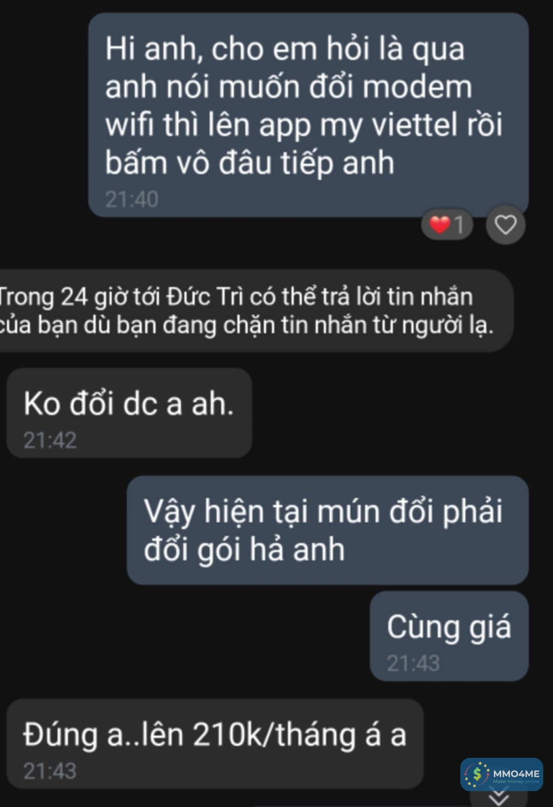

bữa y vậy, thằng tổng đài cứ nói sẽ báo kỹ thuật xuống kiểm tra thì mới đổi dc, xong thằng đó xuongs nói như ảnh em gửi

trên app myviettel , đăng nhập vào tài khoản internet, phần viettel++ có mục đổi 20k điểm lấy thiết bị wifi 6 đó bác yêu cầu > 24 tháng, đang xài wifi 1 băng tầng.
Còn không thì liên hệ thẳng tổng đài đi. Chứ đợt mình lắp gói 180k đã cho modem 2 băng tầng, lan 1G r mà !
