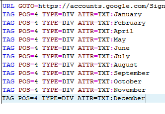

xin lệnh random tháng với bạn ơi. Cảm ơn
