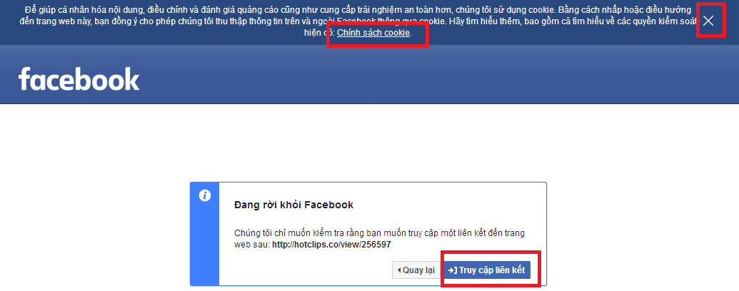

Các bạn cho hội: code này khi chạy trên filefox bị dùng:
URL GOTO=https://l.facebook.com/.....
SET !ERRORIGNORE YES
TAG POS=1 TYPE=A ATTR=ID:u_0_2
vì không click được vào [Truy cập liện kết} khi fifox hiện thông báo như hình
Vậy phải làm sao cho nó lịch đúng chỗ
1.thím sửa u_0_2 lại thành u_0_* hoặc u_* cách này thì cũng ko phải chuẩn đâu 50/50
2.chỉnh lại kiểu record rồi rec lại.
3.gán link vào var1, chạy url goto={{!var1}}
