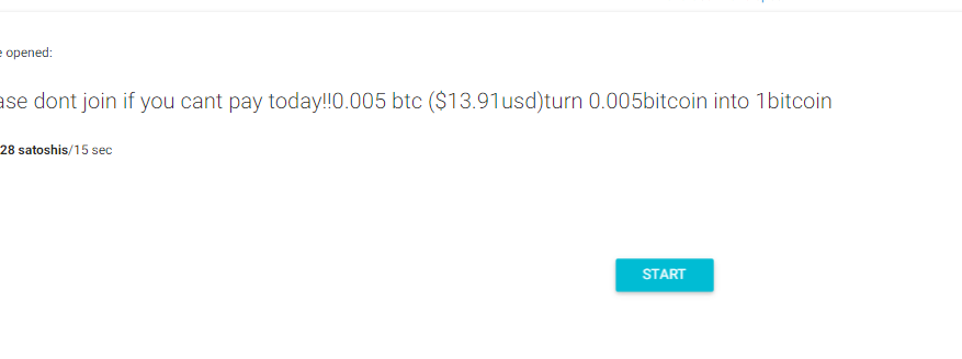

Có ai giúp minh rec cai nut này không (Imacros)
mình chơi cái trang này : https://adbtc.top/r/l/155032
Khi no la START khi nó lại là OPPEN và vị trí thay đổi liên tục.
dùng imacros ghi thì
TAGPOS=1TYPE=AATTR=ID:PzGxXaUFn (nó thay đổi liên tuc)
Chân thành cám ơn.
