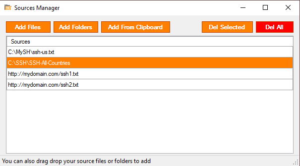

1. Thiết lập nguồn check
Bấm vào nút Sources ở góc dưới bên phải tool để quản lý sources. Nguồn các bạn có thể đặt 3 loại:
- Đường dẫn đến file text: Chứa ssh, định dạng ip|user|pass hoặc ip;user;pass
- Đường dẫn đến thư mục: Chứa một hoặc nhiều file text chứa ssh, định dạng ip|user|pass hoặc ip;user;pass
- Link đến nguồn ssh của bạn. Có thể là link file text, link share SSH trên bất cứ site nào (mmo4me, ssh24h…)! Tool sẽ tự phân tích và lọc SSH.
Các loại nguồn này có thể đặt kết hợp lẫn lộn với nhau được.
Tool sẽ tự động đọc từ tất cả các nguồn và kết hợp lại thành một list để bắt đầu check fresh.
Ngoài ra bạn có thể copy SSH sau đó bấm Import Clipboard hoặc kéo thả các file text vào tool. Nếu bạn kéo thả nhiều lần, nhiều file và muốn gộp chung file kéo sau vào với file đã kéo thả vào trước đó thì bấm giữ phím SHIFT khi kéo thả những file sau !
Khi load SSH từ các nguồn mà bạn thiết lập trong file sources.txt. Tool sẽ tự động lọc trùng luôn !

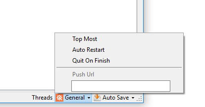

2. Các thông số thiết lập trong tool

- Threads: Số lượng threads check fresh chạy cùng lúc. Tùy theo cấu hình máy mà đặt cho phù hợp. Chú ý: Nếu bạn run threads số lượng lớn tool có thể chiếm CPU giai đoạn đầu 1 chút do ép threads chạy, về sau sẽ nhẹ dần.
- Timeout: Thời gian tối đa để check 1 con ssh tính bằng giây, nếu quá thời lượng trên mà ssh chưa rõ kết quả thì sẽ bị coi là die và tool sẽ bỏ qua check con ssh khác. Timeout set càng thấp check càng nhanh nhưng có thể bỏ sót nhiều ssh. Set cao tốc độ sẽ chậm hơn, nhưng có thể có thêm ssh fresh.
- Auto Save: Check Enabled để bật, bạn có thể chọn save theo countries, hoặc theo tên custom file. Nếu custom file trống tool sẽ tự tạo tên file dạng Fresh-yyyy-mm-dd…. SSH được lưu trong thư mục autosave.
- Top Most:
Hiện cửa sổ tool trên cùng. Cửa số các phần mềm khác ko che khuất được tool.
- Quit On Finish: Sau khi check hết ssh, tool sẽ tự động thoát.
- Auto Restart: Sau khi check hết ssh, tool sẽ tự động restart và check lại từ đầu (check theo sources đã thiết lập ở phần 1.). Nếu bạn vừa check Auto Restart, vừa check Quit On Finish, tool sẽ ưu tiên Quit !
- Push URL:
Đẩy ssh lên server của bạn bằng phương thức GET. Trên server bạn có thể xử lý để lưu lại ssh. Mỗi khi bắt được một con ssh fresh, tool sẽ ngay lập tức đẩy dữ liệu đi theo định dạng:
http://push-url/?time=datetime&ip=s...=ssh-city&continent=ssh-conti&tz=ssh-timezone
Ví dụ: http://my-domain.com/ssh.php?time=2018-08-28+10-46-54&ip=150.109.53.220&user=test&pw=test&country=SG-Singapore&state=N/A&city=N/A&continent=AS-Asia&tz=Asia/Singapore
Trong tài liệu đi kèm này có file mẫu ssh.php, bạn có thể upload lên server / hosting của bạn để lấy link làm link Push URL cho tool. Nếu bạn biết lập trình PHP bạn có thể tự chỉnh sửa lại code để phù hợp với nhu cầu của bạn hơn.
Chú ý: Sử dụng tính năng push SSH có thể khiến tool chiếm CPU thêm một chút !

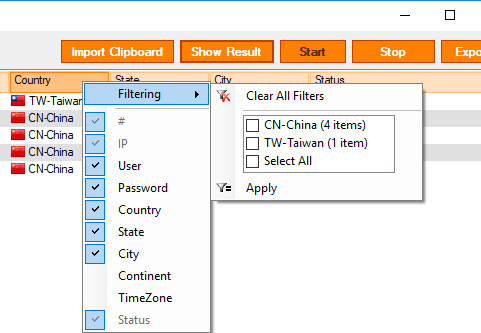

3. Lọc và xuất dữ liệu
Khi tool đang check fresh hoặc đã check xong, bạn có thể click chuột phải vào cột Country hoặc bất cứ cột nào, chọn Filtering và lựa chọn một hoặc nhiều mục trong list, bấm Apply để lọc, sau đó bấm Export để xuất list đã lọc ra file text. Ngoài ra nếu bạn có bật tính năng Auto Save thì ssh cũng được tự động lưu lại như mô tả ở phần 2.

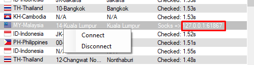

4. Kết nối SSH và tạo socks proxy
Từ list ssh fresh đã check, bạn có thể click chuột phải vào bất cứ con ssh nào hoặc quét chọn nhiều con cùng lúc và click Connect, nếu connect thành công, bạn sẽ được 1 con socks dạng 127.0.0.1:xxxx, trong đó xxxx là port bất kỳ tool lấy được.
Có thể connect nhiều ssh thành proxy cùng lúc .
