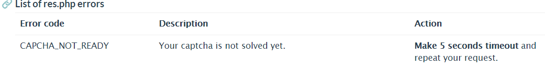

bác nào biết code imacros cái action kia ko ạ.
em Google hoài mà k có dc.
Code bên dưới
Thanks
Action đó thì mình nghĩ chỉ dùng vòng lặp while của java để xử lý chứ iim chỉ có set WAIT thôi. Vòng lặp kiểu này

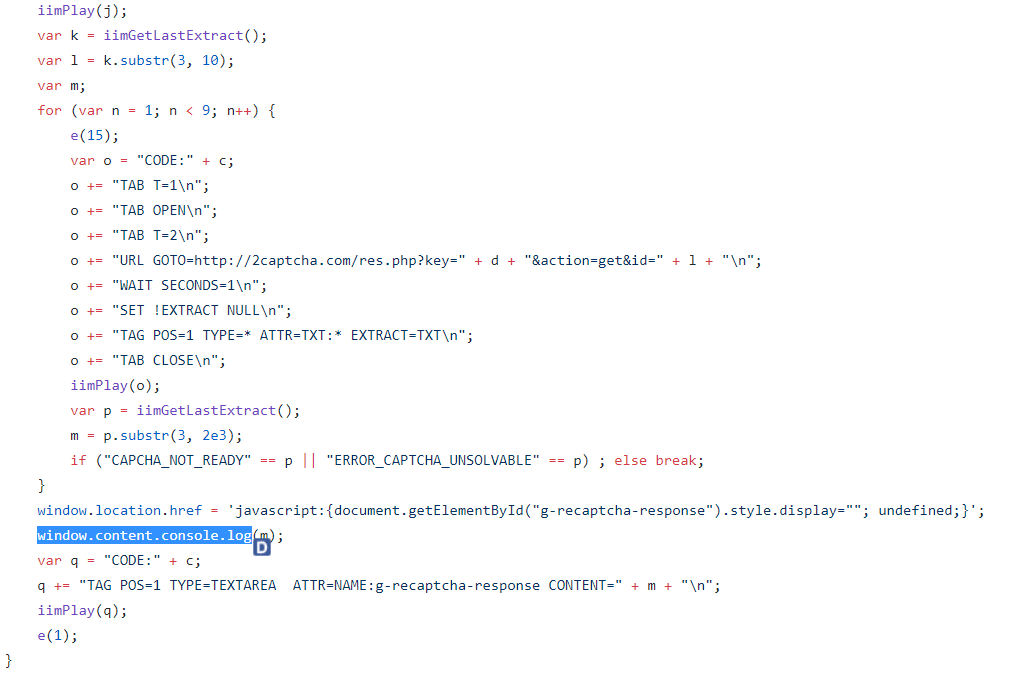

Bác có thể fix giúp em cái đoạn code này với dc k ạ
code api 2captcha nó chạy giải dc captcha rồi.
Nhưng đến lúc tạo khung để paste đoạn giải mã vào thì bị lỗi, trống trơn.
bác xem có sai chỗ nào k ạ.
cám ơn bác.
Code:
    window.location.href = 'javascript:{document.getElementById("g-recaptcha-response").style.display=""; undefined;}';
    window.content.console.log(m);
    var q = "CODE:" + c;
    q += "TAG POS=1 TYPE=TEXTAREA  ATTR=NAME:g-recaptcha-response CONTENT=" + m + "\n";
    iimPlay(q);
    e(1);
@manhtienhp92
Code:
    iimPlay(q);
    e(1);
Cậu sửa lại như này xem
TAG POS=1 TYPE=TEXTAREA ATTR=NAME:g-recaptcha-response=>TAG POS=1 TYPE=TEXTAREA FORM=ID:* ATTR=ID:g-recaptcha-response
Hoặc có thể biến m chưa gán đc cái kết quả, check thử Display m coi có trả đúng kết quả k
k có dc bác à. chắc do gắn sai biến. :3
