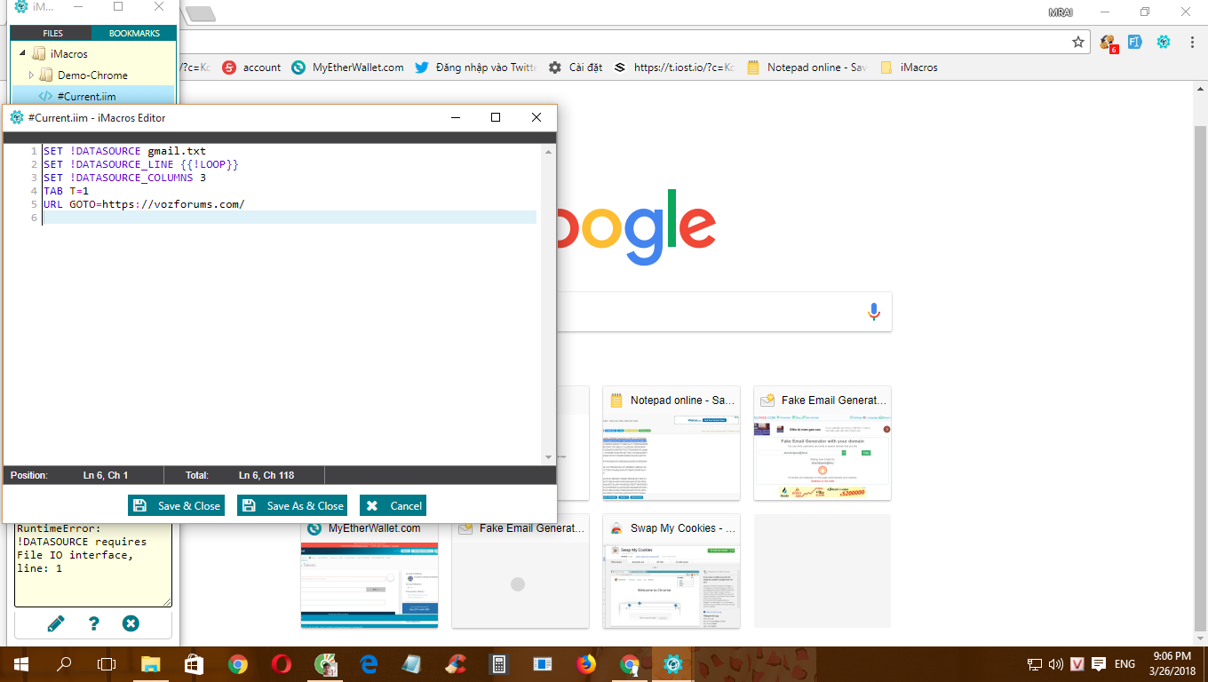

chrome phải cài thêm "file access for Imacros" mới đọc ghi file được ,mà cái này giờ tìm ko còn nữa rồi ? Bác nào có share lên cho ae với
giờ bản mới mất phí mới lấy được file hỗ trợ cho chrome nhé thím.
ko thì xài bản cũ trên opera (chrome thì cũng tương tự), chạy file fix_...trong opera để nó hỗ trợ lấy Datasources
rồi lấy file cài imacro 8.3.5.crx trong thư mục opera cài như bt thôi.
https://drive.google.com/file/d/0Bzx7YRrZdDqUOU1iTUVrMll1RzQ/view
