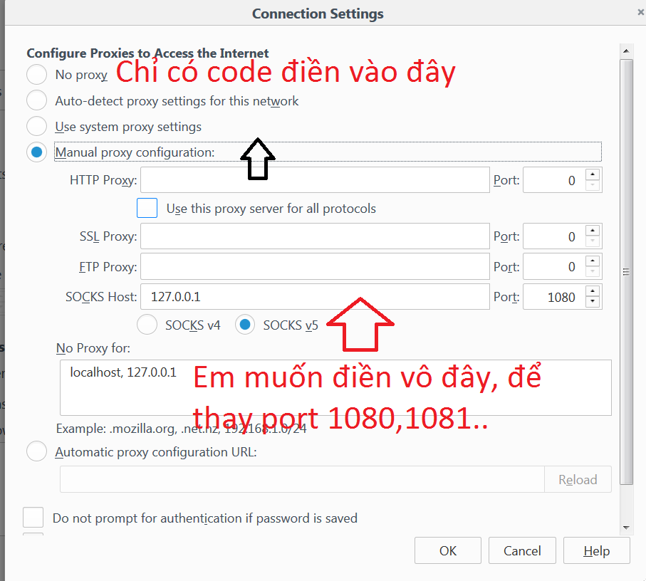

Bác rảnh chưa ạ, :D . share em cách chạy ssh bằng Marco với ạ
Cái ma cô này sao chỉ chạy được proxy, k chạy được ssh nhỉ,
Cái bạn hỏi là add sock vô ff, đó chỉ là 1 bước của việc fake ip bằng ssh thôi. Cách add sock vô ff:
var pref = Components.classes["@mozilla.org/preferences-service;1"].getService(Components.interfaces.nsIPrefService);
var pro = pref.getBranch("network.proxy.");
pro.setCharPref("socks","127.0.0.1");
pro.setIntPref("socks_port",1080);
pro.setIntPref("type",1);
Imacros .js nha bạn .iim chạy k đc.
Còn bạn muốn auto change ssh luôn thì dùng phần mềm change ssh + jitbit recorder kết hợp lại là chạy ngon lành.

Bạn biết cách nào get đc cái port k? mình chạy nhiều profile ff, lâu lâu có cái bị lỗi, mình muốn thêm đoạn code get port để xuất ra file report. lúc check tìm acc lỗi cho tiện
0822
Apr 4, 2014
693
692
0.139
cái này dễ mà thím, m vd trên firefox portable ...\Data\profile\prefs.js
tìm dòng user_pref("network.proxy.socks_port", 1080);
dùng alert hoặc iimDisplay lấy vị trí cả dòng hoặc cắt lấy đoạn 1080 thôi.
hoặc cách khác tạo riêng localhost get port cũng được.
