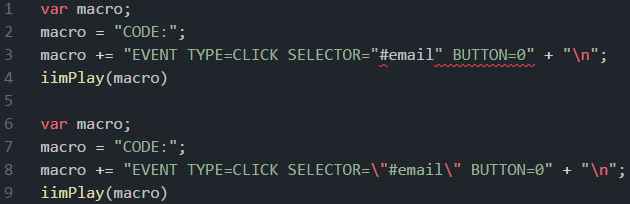

mọi người ơi giúp mình với.
mình bị lỗi khi chuyển từ .iim sang .js
cụ thể từ .iim là:
EVENT TYPE=CLICK SELECTOR="#email" BUTTON=0
và khi chuyển sang .js thì theo lý thuyết sẽ thành:
var test;
test="CODE:";
test+="EVENT TYPE=CLICK SELECTOR="#email" BUTTON=0" + "\n";
iimPlay(test);
vậy mà nó lại báo lỗi mọi người ạ, ở chỗ phím thăng (#) ấy, mình bỏ phím đó đi thì ko báo lỗi nữa, mn chỉ cách mình với
cụ thể từ .iim là:
var test;
test="CODE:";
iimPlay(test);
chuyển sang .js bị thiếu, trước dấu " thím thêm \ như hình, chạy là ok :)
