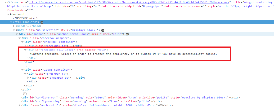

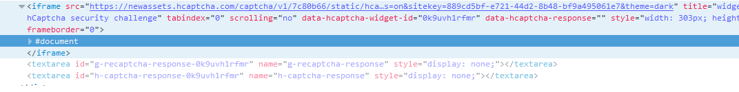

Mình muốn lấy các phần tử trong cái phần code #document nhưng ko dùng các lệnh window.document.getElementById hoặc class để lấy đc. Bro nào biết cách chỉ điểm mình với. Mình cảm ơn trước.
Bạn dùng window.document.getElementsByTagName("iframe")[0].innerHTML hoặc window.document.getElementsByTagName("iframe")[0].outerHTML thử xem.
Bạn tăng dần số 0 lên mò iframe cần lấy.
mình mò đc iframe, lấy body rồi nhưng tới đây rồi mà ko get đc cái id 'checkbox-a11y-label' trong body

À, đc rồi cậu ơi. đơn giản thế này mà cứ mò mãi.
Code:
var iframe=window.content.document.getElementsByTagName('iframe');
check=iframe[2].contentWindow.document.getElementById('checkbox-a11y-label').innerHTML;
thank cậu nhé

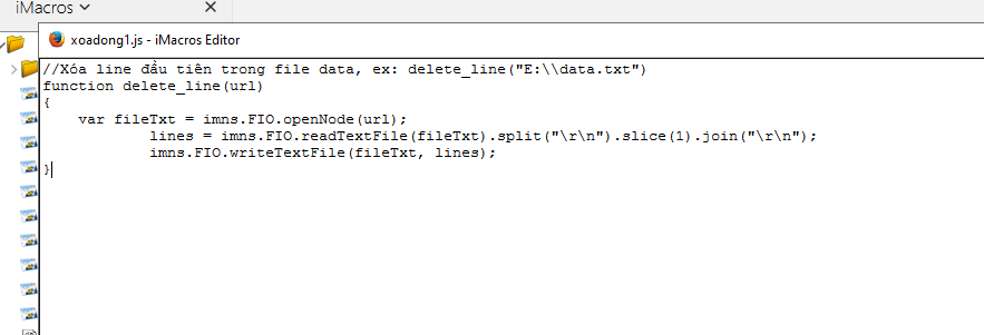

a ơi e hỏi đoạn code này vs ak
//Xóa line đầu tiên trong file data, ex: delete_line("D:\\data.txt")
function delete_line(url)
var fileTxt = imns.FIO.openNode(url);
lines = imns.FIO.readTextFile(fileTxt).split("\r\n").slice(1).join("\r\n");
imns.FIO.writeTextFile(fileTxt, lines);
E THÊM NHƯ NÀY LUÔN MÀ KẾT QUẢ K THAYĐỔI J AK
A THÔNG NÃO GIÚP E VS AK
var fileTxt = imns.FIo_OpenNode(url);
Thử delete_line('D:\\data.txt') xem bạn
