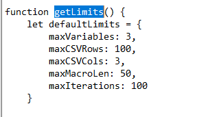

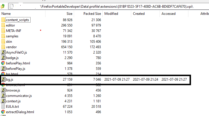

Lâu quá anh em vẫn còn sài imacro nhỉ. Nên mình sẽ chỉ anh em chạy imacro mới nhất + firefox mới nhất mà ko bị limit. Anh e làm theo hướng dẫn nhé.
1. Tải firefox dev: https://portableapps.com/apps/internet/firefox-developer-portable
2. Cài imacro cho firefox: https://addons.mozilla.org/vi/firefox/addon/imacros-for-firefox/?src=search
3. Vào folder extensions theo đường dẫn sau. Bạn sẽ thấy imacro vừa cài. Có thể tên sẽ không giống.
4. Mở file xpi bằng 7zip hoặc winrar (ko giải nén nha, open archive thôi). Anh em sẽ thấy file bg.js
5. Tìm hàm này trong file bg.js rồi thích sửa thành nhiêu thì sửa rồi save lại lại.
6. Mở firefox lên vào about:config tìm xpinstall.signatures.required đổi thành false. Xong thì tắt firefox mở lại.
7. Done
file xpi ko giải nén sao có thể edit filel bg.js vậy bác?
có thể cài file xpi imacro này vào firefox 90 chứ ko phải portable được ko bác?
7. Done
