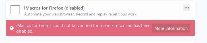

hình như ko cài được trực tiếp lên firefox mà phải xài firefox portable thôi ah bác?
phải là bản dev mới tắt check signature đc bác. chứ bản bt tắt ko thấy tác dụng.
làm sao tạo file js trong imacro mới này bác? imacro cũng thì bỏ vào folder Imacro mà ở bản mới này ko có! với xài khởi động lại là bị lỗi như ảnh nè bác!
Mình đã cố gắng viết ra hướng dẫn chi tiết từ 1 đến 6 , ko được bỏ bước nào nhưng bạn ko làm theo hướng dẫn của mình thì mình cũng chịu thôi.

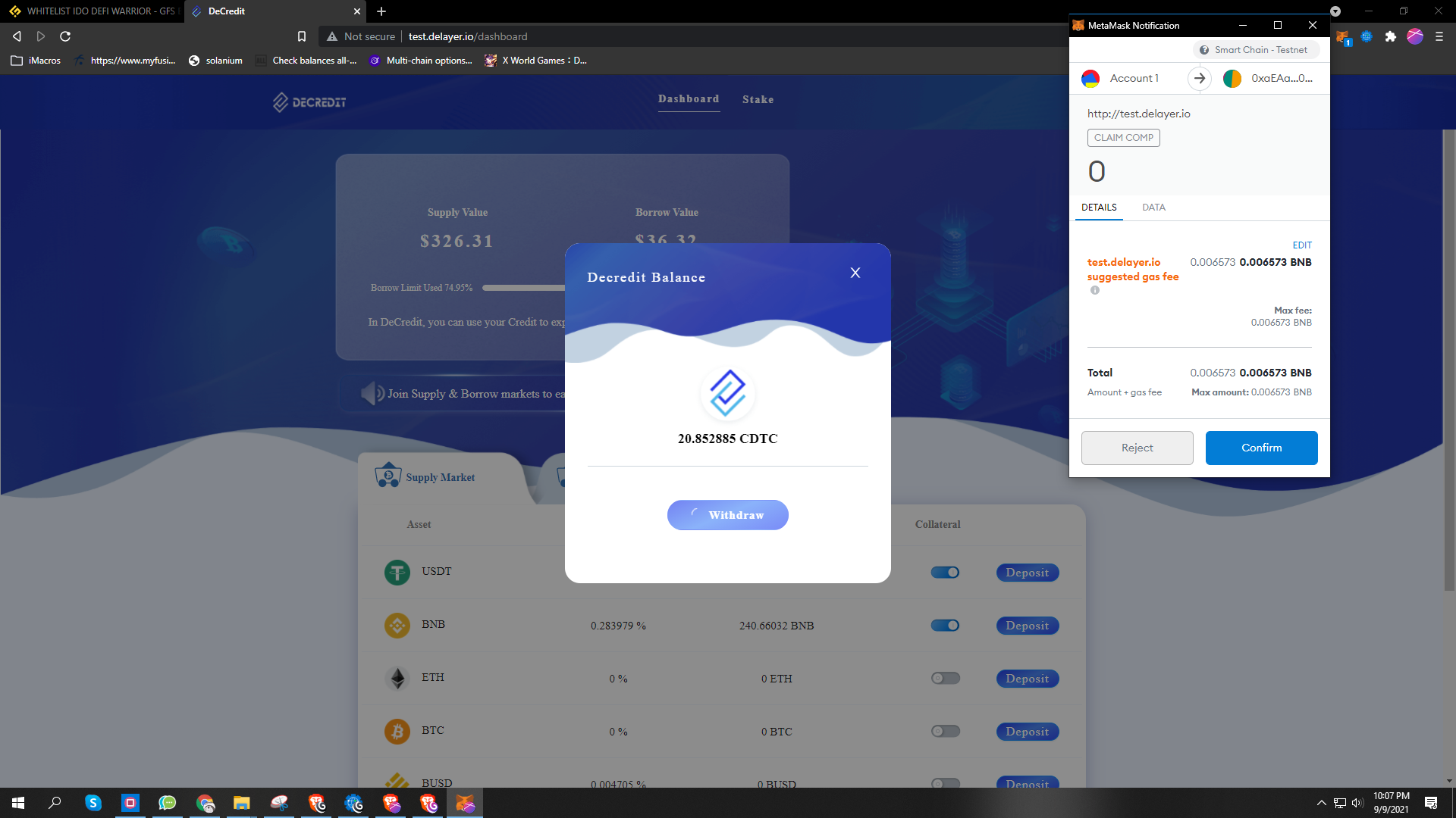

Có cách nào cho imacros click vào extension không các bác, cụ thể là metamask. E không thấy imacros click được vào extension/add-on của browser
theo m nghĩ dùng javascipt để chạy .exe ngoài.
.exe thì dùng c# ngôn ngữ nào đó, click không chiếm chuột là ok thôi.
còn code thế nào thì thím phải tự mò, ai rảnh code hộ chứ.
imacro nó là tiện ích trên trình duyệt thôi, không thể đòi hỏi nó hơn được.
tks bác, e đang dùng jbit macro click ở ngoài pc, nhưng nó lại chiếm chuột mất. Bác có suggest cái nào click k chiếm chuột không, còn code thì e vẫn đang mò ạ
