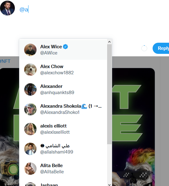

Mình muốn chuột nó chọn 1 vị trí bất kì trong list người để tag, mà viết nó cứ báo lỗi. Code chỗ này khi ghi record là như này
EVENT TYPE=CLICK SELECTOR="#typeaheadDropdownWrapped-8>DIV:nth-of-type(3)>DIV>DIV>DIV:nth-of-type(2)>DIV:nth-of-type(2)>DIV" BUTTON=0
Có cách nào cho nó click đc k các bác, mình dùng click toạ độ thì báo lỗi.

View attachment 196067Mình muốn chuột nó chọn 1 vị trí bất kì trong list người để tag, mà viết nó cứ báo lỗi. Code chỗ này khi ghi record là như này
Vừa click toạ độ vừa chạy kèm event bị chặn à các bác
dùng bàn phím có khi ok hơn đấy. Bạn nên thử làm mọi thứ bằng bàn phím đi. nếu ko đc mới dùng đến tọa độ. Dù gì thì send key vẫn ổn định nhất.
