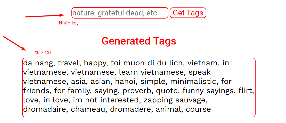

Đầu tiên phải tìm đc Id hoặc class của cái thẻ tag đó. Sau đó gán chúng vào 1 biến n, tiếp theo là dùng lệnh để save giá trị của biến n đó về file txt thôi.
ADD !EXTRACT= {{ID:output_tags}}
SAVEAS TYPE=EXTRACT FOLDER=* FILE=log.txt
wait seconds={{SLEEP0}}
mình gắn như thế này, nhưng dữ liệu trả về chỉ có " ", không có nội dung đi kèm

ADD !EXTRACT= {{ID:eek:utput_tags}}
Mình có viết như thế này mà chưa hiểu sai kiểu gì, vì mình chưa biết gán giá trị ntn, nên toàn save dữ liệu trống về, bạn chỉ mình với
Lâu rồi mình ko có dùng code .iim nên k rành lắm. Toàn sài .js ko thôi.
Chào các bạn,
Mình vừa mới biết đến icmacros, mình đang có vướng mắc cần các bạn giúp đỡ mình với.
Mình viết code để nhập từ khóa từ 1file, sau đó chạy get tags để lấy từ khóa. Mình đang không biết copy từ khóa lưu về file txt kiểu gì. Mình đọc nhiều tài liệu mà vẫn chưa hiểu. Các bạn chỉ mình với.
Pro nào giúp em cái
