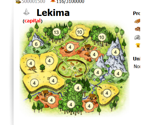

var a=[1,2,3,4,5,6,7,8,9,10,11,12,13,14,15,16,17,18]
while(true)
for(i=0;i<a.length;i++)
iimPlay("CODE: URL GOTO=https://www.speed.wravian.com/build.php?id="+a+" \n SET !TIMEOUT 10\n TAG POS=1 TYPE=A ATTR=TXT:Upgrade<SP>to*");
có thể làm đơn giản = code này để mình dễ mò với ~ cái khác. Như code này thì sẽ chạy lần lượt id từ 1-18 và sẽ upgrade từ lv1 đến max lv, giờ mình muốn cho nó upgrade dừng ở lv10 thôi :)
